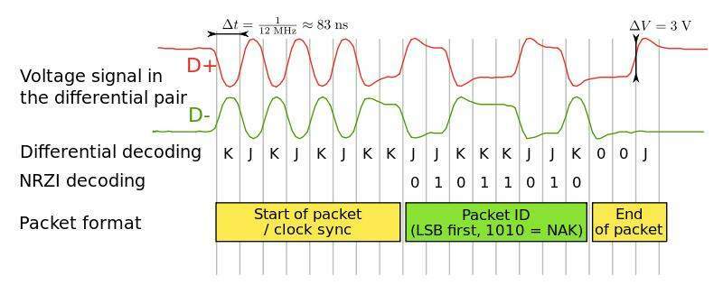

ilmisuratore Inviato ieri alle 13:33 Autore Condividi Inviato ieri alle 13:33 7 ore fa, Max440 ha scritto: @ilmisuratore : non so se sei l'unico con un certo livello di competenze tecnica, ma mi spieghi (tu od altri) questa affermazione? Ovvero: al dac arriva un flusso di "corrente elettrica" e non un "semplice codice" da tradurre? Grazie, Max Ciao Max, quello che in "gergo" viene definito come trasferimento digitale alla fine è sempre analogico, ma un analogico che trasporta (per forma e per cambiamenti di stato di tensione) un informazione "digitale" da decodificare Nel caso, per esempio, della USB i conduttori che trasportano l'informazione digitale sono due fili D+ e D- elettricamente bilanciati per avere una buona reiezione al rumore di modo comune Ecco circa la forma del segnale e i vari fronti che ne stabiliscono il cambio di stato 0/I I sospetti che possa essere sporcato da azioni elettriche avverse durante la lettura di un file con padding e senza padding sono scongiurate perchè lontanamente ininfluenti per il carico della CPU che non varierà la sua capacità di elaborazione Affinchè si possa verificare se un determinato PC produca degrado di tipo differenziale sulla portante, basta installare sul PC un software che stressa la CPU fino al 100%, quindi effettuare la misura con la CPU al massimo mentre riproduce il brano e poi ripetere in condizioni di "quiete" Una volta per curiosità ci provai senza avvertire degrado...che mi sarei aspettato..ma che non si manifestò Poi è chiaro che magari su altri PC possa cambiare...ma questo portando la CPU in una zona di funzionamento non lineare E' del tutto trascurabile che il padding del file possa incidere, e non inciderebbe nemmeno la decodifica on the fly dei formati FLAC, come non incide chi in questo spazio adotta soluzioni di oversampling esterno (vedi HQplayer) su dac NOS Siamo nell'era dei PC molto performanti...non i commodore 64 1 Link al commento https://melius.club/topic/28942-cosa-succede-ai-files-audio-se-estratti-con-software-di-rippaggio-diversi/page/2/#findComment-1730915 Condividi su altri siti Altre opzioni di condivisione...
