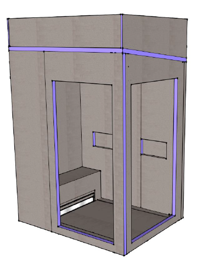

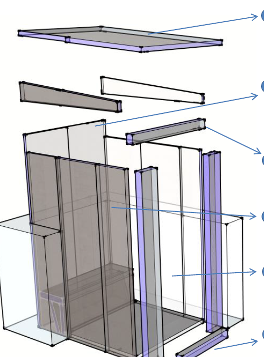

DiZZo Inviato 3 ore fa Condividi Inviato 3 ore fa 2 minuti fa, appecundria ha scritto: Stavo pensando di farle mettere un tettucio sopra la doccia che faccia da cattura condensa e gocciolatoio ma a quanto pare c'è soltanto una ditta australiana non importata in UE. È tipo la cupola del lucernario. diventa quasi un Hammam privato così E' quello che si fa con pannelli isolanti per creare l'hammam, si mette un pannello con spessore minimo di 50 mm , ma si deve supportarlo in qualche maniera, negli hammam viene appoggiato sulle pareti perimetrali. Se non fosse possibile si chiama un cartongessista e si fa un abbassamento fino al filo del cristallo doccia e internamente alla doccia avviti il pannello isolante , esternamente gli metti il cartongesso. Il pannello del tetto ha una finitura cementizia, quindi puoi rifinirlo come vuoi, piastrelle, rasatura cementizia o resina. ti metto esempi di Hammam, ovviamente tieni conto solo del tettuccio esploso assemblato 1 Link al commento https://melius.club/topic/28992-ancora-sul-bagno-con-doccia-quale-pittura/#findComment-1732848 Condividi su altri siti Altre opzioni di condivisione...
