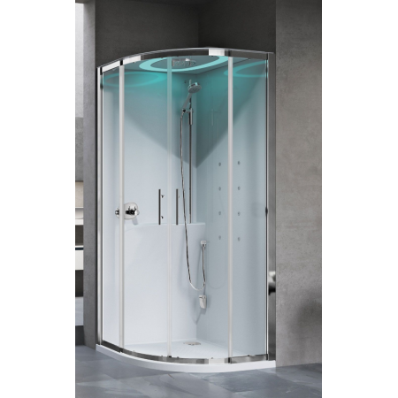

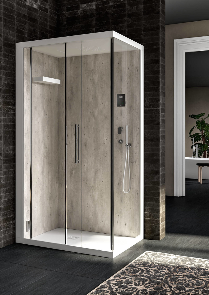

4 ore fa, appecundria ha scritto:
Stavo pensando di farle mettere un tettucio sopra la doccia che faccia da cattura condensa e gocciolatoio ma a quanto pare c'è soltanto una ditta australiana non importata in UE.
Le hanno Novellini ed Albatros, io ne ho una simile a questa della Novellini:
Prima ho avuto una Albatros molto simile, le fanno anche così:
