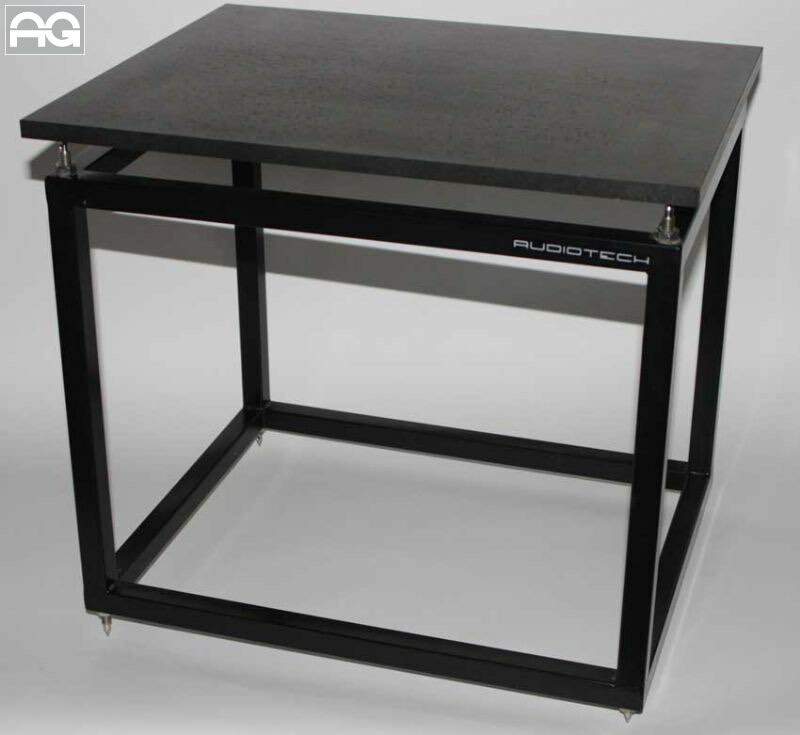

Lumina Inviato 1 ora fa Condividi Inviato 1 ora fa Per un impiantino vintage molto semplice uso un tavolino Audiotech (un tempo importatore Linn) a due ripiani. Meglio, era un tavolino a un solo ripiano, ma ho aggiunto una lastra di vetro alla base, vicino al pavimento. Ho bisogno di un mobile più capiente, a tre ripiani. Non più di mille euro, meglio meno. Per mantenere le stesse prestazioni dell’Audiotech potrebbe bastare un Solidsteel S3? L’S5 mi pare un po’ macchinoso, con i suoi doppi ripiani, o vale la pena? Alternative di altre marche nello stesso budget? grazie ps. Ho visto il Norstone Esse, esteticamente molto bello, ma temo sia davvero troppo budget (e senza punte per scaricare le vibrazioni) Ps2. Un conoscente mi ha consigliato di tenere comunque l’Audiotech, valorizzandolo sostituendo la base superiore in medite con una base di marmo, anche sottile. Ha ragione? Link al commento https://melius.club/topic/29049-sostituire-tavolino-audiotech-con-un-mobile-a-tre-ripiani/ Condividi su altri siti Altre opzioni di condivisione...

Lumina Inviato 1 ora fa Autore Condividi Inviato 1 ora fa @Tronio certo… metterei l’Audiotech in un’altra stanza… il dubbio che avevo era se effettivamente in una struttura così leggera il marmo fosse comunque preferibile alla medite… Link al commento https://melius.club/topic/29049-sostituire-tavolino-audiotech-con-un-mobile-a-tre-ripiani/#findComment-1736315 Condividi su altri siti Altre opzioni di condivisione...
Lumina Inviato 1 ora fa Autore Condividi Inviato 1 ora fa @PL-L1000 come temevo… anzi di più, se come dici la costruzione e’ così così, risuona. L’Audiotech è un vecchietto ma è una roccia! Link al commento https://melius.club/topic/29049-sostituire-tavolino-audiotech-con-un-mobile-a-tre-ripiani/#findComment-1736317 Condividi su altri siti Altre opzioni di condivisione...
PL-L1000 Inviato 1 ora fa Condividi Inviato 1 ora fa 1 minuto fa, Lumina ha scritto: L’Audiotech è un vecchietto ma è una roccia! Se il telaio è robusto non dovrebbe avere alcun problema a sostenere il peso di un ripiano in pietra. Link al commento https://melius.club/topic/29049-sostituire-tavolino-audiotech-con-un-mobile-a-tre-ripiani/#findComment-1736320 Condividi su altri siti Altre opzioni di condivisione...
Lumina Inviato 1 ora fa Autore Condividi Inviato 1 ora fa @PL-L1000 manterresti lo stesso spessore del ripiano in medite? Link al commento https://melius.club/topic/29049-sostituire-tavolino-audiotech-con-un-mobile-a-tre-ripiani/#findComment-1736324 Condividi su altri siti Altre opzioni di condivisione...

PL-L1000 Inviato 57 minuti fa Condividi Inviato 57 minuti fa Non conosco il mobile, ma se dici che è una roccia... Hai idea dello spessore dei tubolari? Dovresti riuscire ad intuirlo dove sono inserite le punte, o se c'è qualche estremità aperta. Se è ben fatto come sembra, anche se apparentemente esile, dovrebbe poter reggere 20 chili o più di ripiano senza nessun problema, non avendo alcuna parte a sbalzo. A meno che non sia esposto a terremoti, bambini o animali. Link al commento https://melius.club/topic/29049-sostituire-tavolino-audiotech-con-un-mobile-a-tre-ripiani/#findComment-1736328 Condividi su altri siti Altre opzioni di condivisione...

PL-L1000 Inviato 46 minuti fa Condividi Inviato 46 minuti fa Mi è venuto un dubbio, ma dalla foto non sembra: un punto debole potrebbe esserci se le punte sono avvitate in inserti/tappi di plastica alle estremità dei tubi. I tappi, se di scarsa qualità, potrebbero cedere ed infilarsi nel telaio in ferro. E' solo uno scrupolo per una remota eventualità, nel caso volessi metterci sopra un piano di granito spesso 5 centimetri. Link al commento https://melius.club/topic/29049-sostituire-tavolino-audiotech-con-un-mobile-a-tre-ripiani/#findComment-1736336 Condividi su altri siti Altre opzioni di condivisione...
Lumina Inviato 40 minuti fa Autore Condividi Inviato 40 minuti fa @PL-L1000 no no tutto metallo! Link al commento https://melius.club/topic/29049-sostituire-tavolino-audiotech-con-un-mobile-a-tre-ripiani/#findComment-1736341 Condividi su altri siti Altre opzioni di condivisione...
PL-L1000 Inviato 27 minuti fa Condividi Inviato 27 minuti fa Allora credo non avrai problemi; al massimo rinforza l'appoggio delle punte con un contro dado, nell' improbabile caso non ci fosse. Buon divertimento! Link al commento https://melius.club/topic/29049-sostituire-tavolino-audiotech-con-un-mobile-a-tre-ripiani/#findComment-1736354 Condividi su altri siti Altre opzioni di condivisione...
