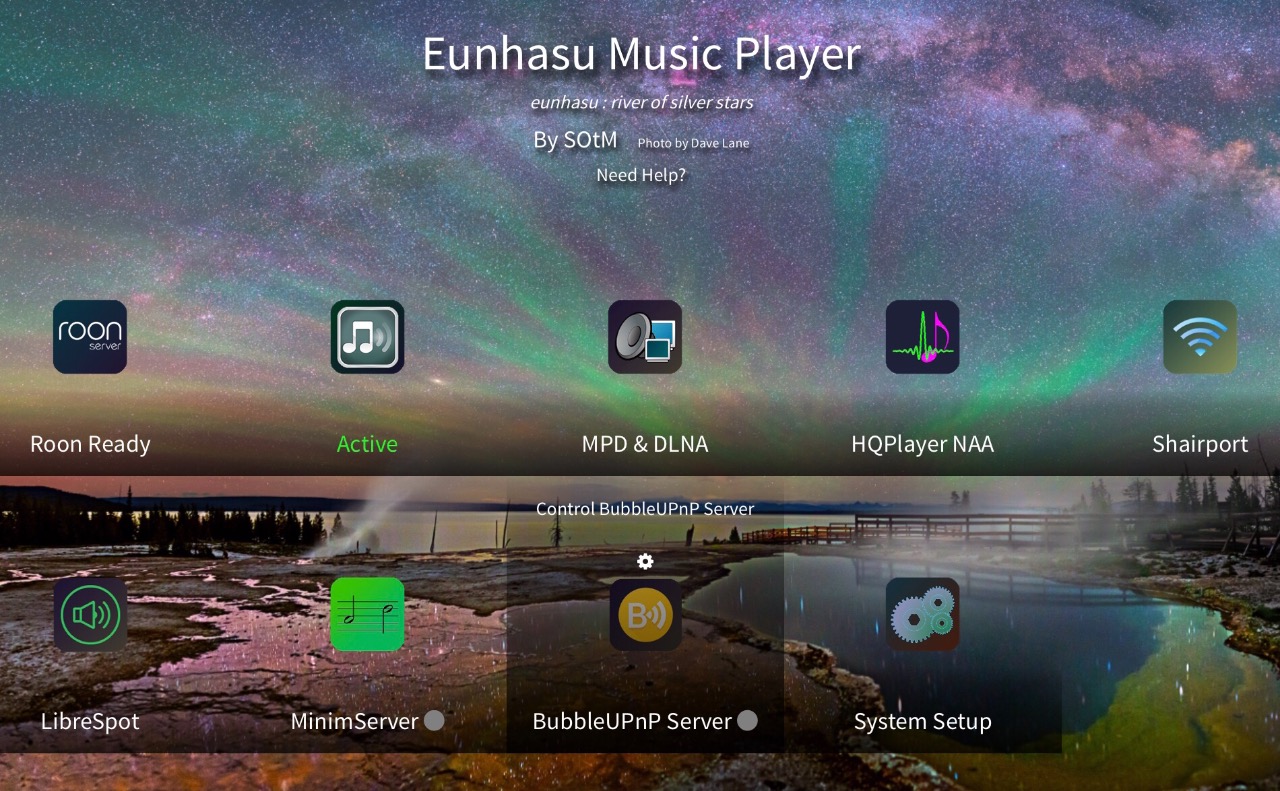

granosalis Inviato 15 Luglio 2021 Condividi Inviato 15 Luglio 2021 @GgrIo metto l'SMS200 in modalità upnp, sulla rete locale gira Bubble upnp con la funzione "Create an OpenHome renderer" abilitata e come interfaccia uso Linn Kazoo, la uso da 3 anni circa, funziona molto bene, non desidero altro. Link al commento https://melius.club/topic/3077-sotim-sms-200/#findComment-151559 Condividi su altri siti Altre opzioni di condivisione...
stefano_mbp Inviato 15 Luglio 2021 Condividi Inviato 15 Luglio 2021 @Ggr … per essere precisi è Bubbleupnpserver e lo trovi qui http://www.bubblesoftapps.com/bubbleupnpserver2/ lo puoi installare su pc/Mac/nas, facile da installare e configurare … Link al commento https://melius.club/topic/3077-sotim-sms-200/#findComment-151575 Condividi su altri siti Altre opzioni di condivisione...

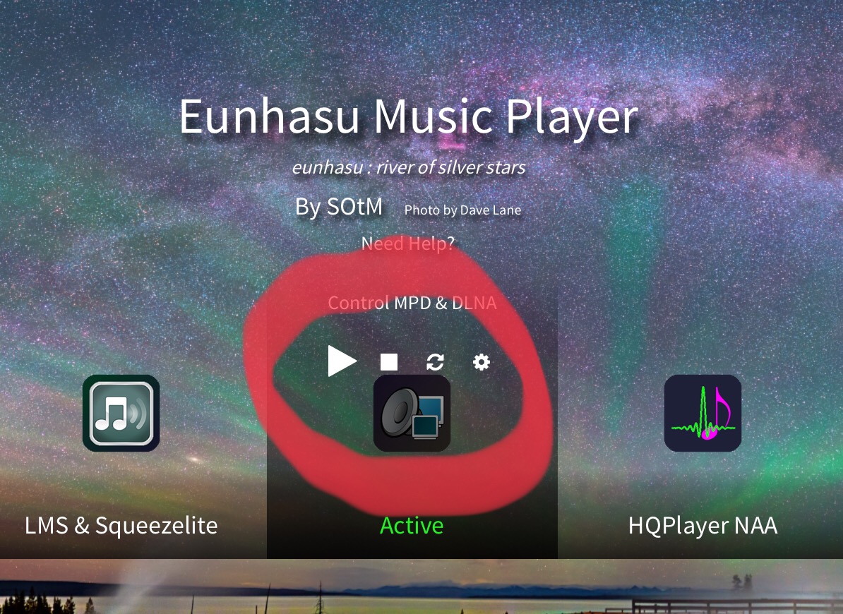

Ggr Inviato 15 Luglio 2021 Autore Condividi Inviato 15 Luglio 2021 Grazie delle risposte.. Mamma mia che delirio per me. Eppure le app che uso, sono quelle che indica lui nella sua pagina di configurazione. Ho notato ora che lui passa al brano successivo, restano attivi i tasti pause e stop, non c'è il rasto play, perché secondo lui lo sta riproducendo. In realtà il cursore è fermo. Allora premo stop, e di nuovo play, e riparte la riproduzione. Scusatemi, ma sono vecchia maniera. Con me dovete pensare di psiegare le cose ad un bambino. Tutte queste modalita uomp lna ecc, per me sono arabo. Adesso è come esce di base nella sua app di configurazione eunhasu, Dlna. Link al commento https://melius.club/topic/3077-sotim-sms-200/#findComment-151676 Condividi su altri siti Altre opzioni di condivisione...

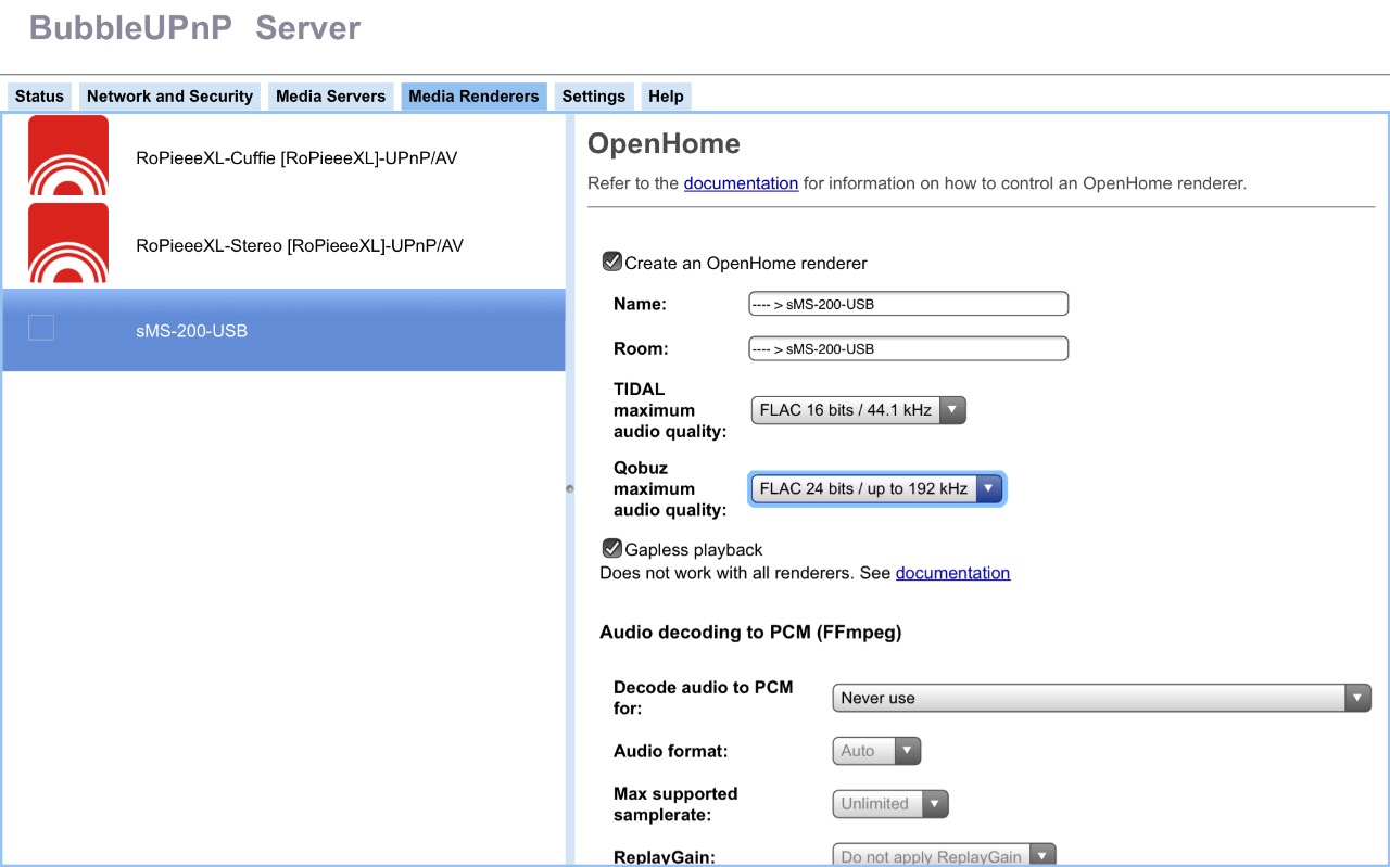

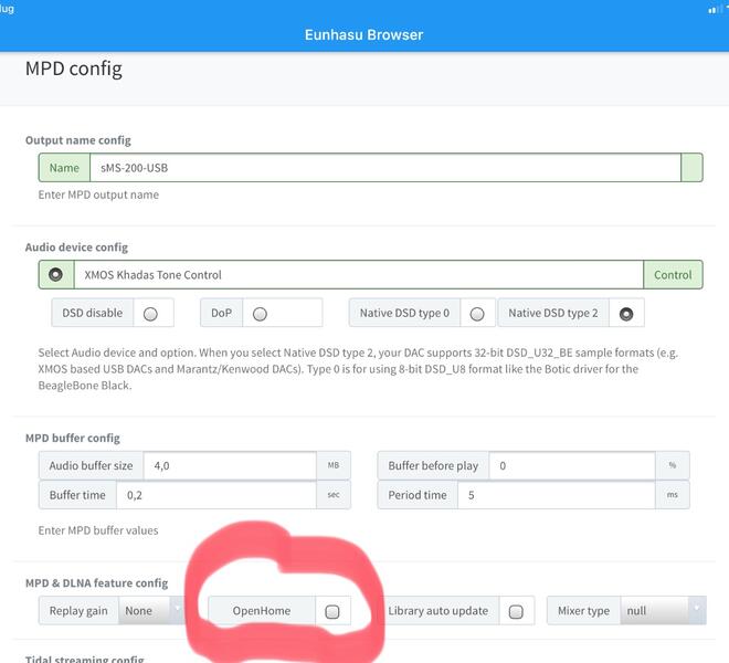

stefano_mbp Inviato 15 Luglio 2021 Condividi Inviato 15 Luglio 2021 36 minuti fa, Ggr ha scritto: per me sono arab … e lo diventano anche per noi se con un po’ di pazienza non ci spieghi con più precisione … 😉 … a cosa ti riferisci .. MConnect oppure … ? cosa hai fatto? Hai installato Bubbleupnpserver? Dove? Come lo hai configurato? posta qui qualche screenshot in modo che si possa capire qual è il problema per semplificare ti allego qualche screenshot MPD/DLNA attivo . nella configurazione di MPD/DLNA togli la spunta da Open Home, non c’è bisogno che configuri altro . qui vedi come configurare Bubbleupnpserver Link al commento https://melius.club/topic/3077-sotim-sms-200/#findComment-151791 Condividi su altri siti Altre opzioni di condivisione...
Ggr Inviato 15 Luglio 2021 Autore Condividi Inviato 15 Luglio 2021 Allora. Mpd config è in parte uguale, però dove c' e mixer type, non mi fa cambiare niente. Si apre la tendina, ma resta sempre su software. Stessa cosa se voglio compilare i campi relativi a quobuz. La casella format, non cambia mai anche se seleziono un formato diverso. Link al commento https://melius.club/topic/3077-sotim-sms-200/#findComment-151819 Condividi su altri siti Altre opzioni di condivisione...
Ggr Inviato 15 Luglio 2021 Autore Condividi Inviato 15 Luglio 2021 Aggiornamento. Installato bubbleuonpserver sul tablet android. Le schermate sono diverse da quelle postate sopra, però alla fine ho trovato tutto. Impostato quobuz con il mio account, messo la risoluzione massima. Trovato il sotm nei device, ora lo provo un po per vedere se non si inceppa come l'altro. Link al commento https://melius.club/topic/3077-sotim-sms-200/#findComment-151849 Condividi su altri siti Altre opzioni di condivisione...

Ggr Inviato 15 Luglio 2021 Autore Condividi Inviato 15 Luglio 2021 Non credo si una cosa semplice da fare. Comunque sino ad ora non ha sbagliato un colpo. E bello fluido evreattivo. Quello che mi lascia qualche dubbio, sono le configurazioni di mpd config, che credo faccia una qualche equalizzazione, e non riuscire a settare le altre voci nella tendina. Link al commento https://melius.club/topic/3077-sotim-sms-200/#findComment-152148 Condividi su altri siti Altre opzioni di condivisione...

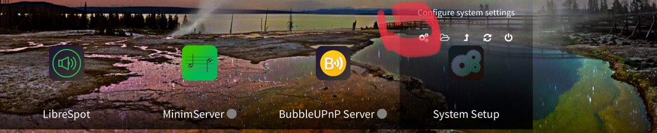

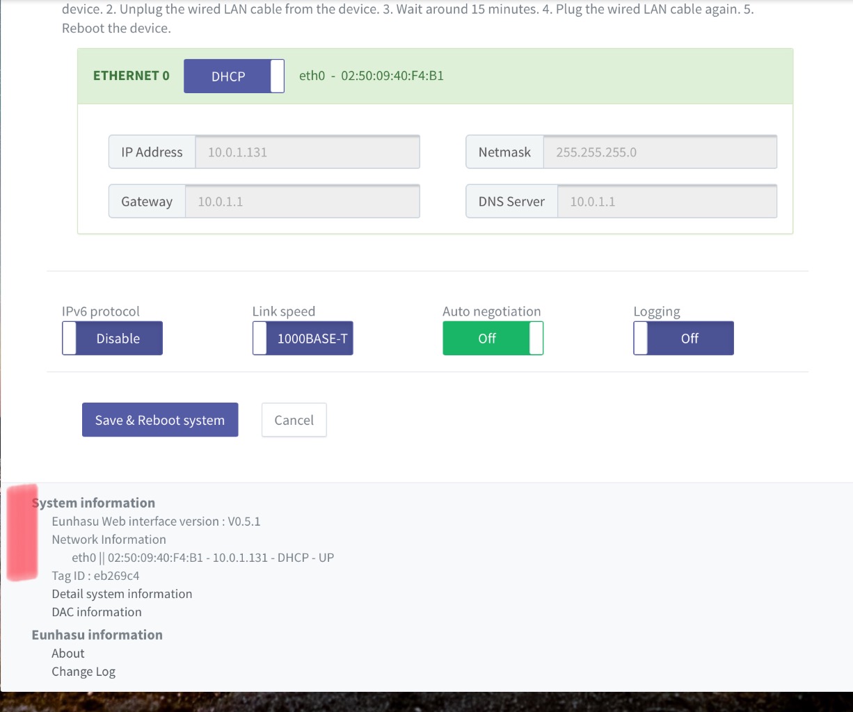

stefano_mbp Inviato 16 Luglio 2021 Condividi Inviato 16 Luglio 2021 8 ore fa, Ggr ha scritto: e non riuscire a settare le altre voci nella tendina. … strano, quando fai la configurazione il dac è collegato? Quale dac? Quale versione di firmware hai installato sul SOtM? … puoi leggere la versione aprendo il pannello delle impostazioni (System Setup) cliccando sui tre ingranaggi . e poi scorri in fondo la pagina che si apre Link al commento https://melius.club/topic/3077-sotim-sms-200/#findComment-152232 Condividi su altri siti Altre opzioni di condivisione...
