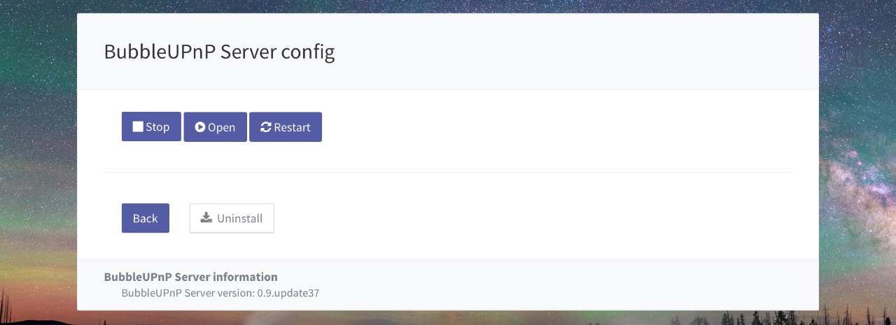

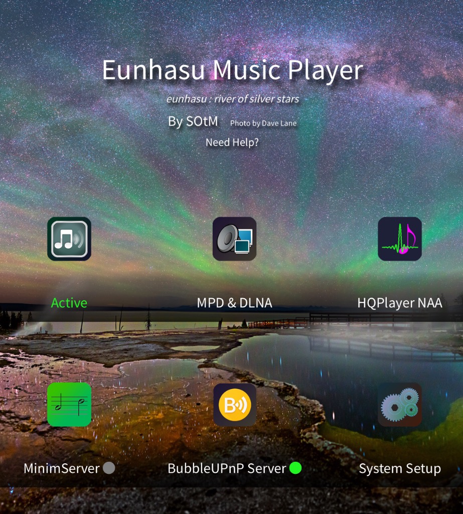

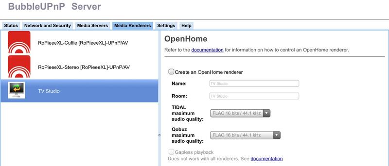

stefano_mbp Inviato 16 Luglio 2021 Condividi Inviato 16 Luglio 2021 @Ggr se parli di Bubbleupnpserver lo hai già tra le opzioni di eunhasu. Se clicchi sull’ingranaggio si apre una pagina che ti permette di installarlo. Poi lo configuri come nello screenshot che ho allegato sopra. Il flusso è questo: a) control point su smartphone/tablet (es. Kazoo) —> b) Bubbleupnpserver (login a Qobuz) —> c) che invia lo streaming al SoTM/MPD-DLNA Installando Bubbleupnpserver sul SoTM gli step b) e c) sono eseguiti all’interno del SoTM stesso 1 Link al commento https://melius.club/topic/3077-sotim-sms-200/page/2/#findComment-152609 Condividi su altri siti Altre opzioni di condivisione...
stefano_mbp Inviato 16 Luglio 2021 Condividi Inviato 16 Luglio 2021 @Ggr se lo installi sul SoTM abbi cura di eliminarlo dal tablet, c’è ne deve essere solo uno attivo sulla rete, altrimenti fanno confusione Link al commento https://melius.club/topic/3077-sotim-sms-200/page/2/#findComment-152612 Condividi su altri siti Altre opzioni di condivisione...

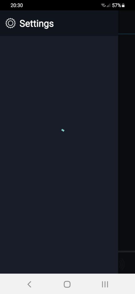

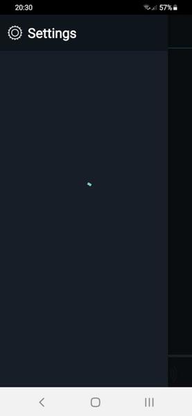

Ggr Inviato 16 Luglio 2021 Autore Condividi Inviato 16 Luglio 2021 Niente da fare. L'app eunhasu non funziona per niente. Non entro neanche nella sezione per aggiornare il sw. L'ho dosinstallato, rimesso sul tablet, niente. Comunque qualcosa fa. Perche dove c'e dlna c'è scritto active. Se chiudo il programma, nessun player vede più sotm. Link al commento https://melius.club/topic/3077-sotim-sms-200/page/2/#findComment-152850 Condividi su altri siti Altre opzioni di condivisione...
stefano_mbp Inviato 16 Luglio 2021 Condividi Inviato 16 Luglio 2021 @Ggr … con calma … Hai disinstallato Bubbleupnpserver dal SoTM? Se lo hai installato nuovamente sul tablet, lo hai configurato e avviato? Link al commento https://melius.club/topic/3077-sotim-sms-200/page/2/#findComment-152914 Condividi su altri siti Altre opzioni di condivisione...
Ggr Inviato 16 Luglio 2021 Autore Condividi Inviato 16 Luglio 2021 No. Su sotm non me lo fa installare perche l'app eunhasu non funziona. Anche se dal tablet l'ho tolta e poi rimessa. Quindi sono bloccato alla prima configurazione che per fortuna funziona. Link al commento https://melius.club/topic/3077-sotim-sms-200/page/2/#findComment-152925 Condividi su altri siti Altre opzioni di condivisione...
stefano_mbp Inviato 16 Luglio 2021 Condividi Inviato 16 Luglio 2021 @Ggr … quindi se capisco bene Kazoo vede il SoTM? Link al commento https://melius.club/topic/3077-sotim-sms-200/page/2/#findComment-152937 Condividi su altri siti Altre opzioni di condivisione...
Ggr Inviato 16 Luglio 2021 Autore Condividi Inviato 16 Luglio 2021 Kazoo dopo 30 minuti cosi, l'ho chiuso....😒 Link al commento https://melius.club/topic/3077-sotim-sms-200/page/2/#findComment-152941 Condividi su altri siti Altre opzioni di condivisione...
