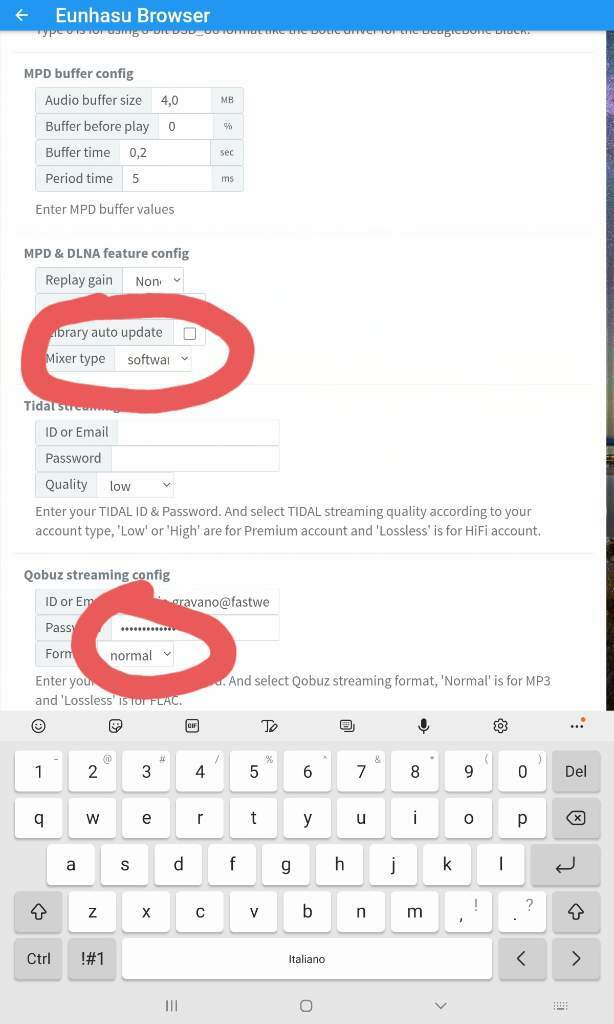

Ggr Inviato 7 Dicembre 2021 Autore Condividi Inviato 7 Dicembre 2021 Buongiorno, c'è qualcuno così bravo da spiegarmi perché non riesco a cambiare queste opzioni? Credo che i file vengano riprodotti alla risoluzione giusta, perché il dac mi indica cosa gli entra, e corrisponde a quello indicato nel file, però stando alla impostazione dovrei sentire tutto in mp3.... Per quanto riguarda la voce eq, vorrei mettere none, ma resta sempre su sw. Devo dire che anche lì, non mi pare ci siano equalizzazione, però il dubbio con qualche disco mi viene. Uso bubble upnp per controllare il tutto. Grazie. Link al commento https://melius.club/topic/3077-sotim-sms-200/page/4/#findComment-292316 Condividi su altri siti Altre opzioni di condivisione...
stefano_mbp Inviato 7 Dicembre 2021 Condividi Inviato 7 Dicembre 2021 @Ggr Riguardo al Mixer type nel mio funziona correttamente, si apre una tendina con le varie scelte … hai provato a riavviare? Riguardo a Qobuz, io avevo provato con MConnect (non ho Android ) che però funziona come Bubbleupnp, tutte le impostazioni, login compreso, si fanno dalla app e non da Eunhasu. … almeno era così quando provai più di un anno fa Link al commento https://melius.club/topic/3077-sotim-sms-200/page/4/#findComment-292374 Condividi su altri siti Altre opzioni di condivisione...
Ggr Inviato 7 Dicembre 2021 Autore Condividi Inviato 7 Dicembre 2021 @stefano_mbp grazie delle info. Posso riprivare con mc.connect, che però ho abbandonato perche mi riproduceva un brano alla volta. 🤔 sta informatica.... Link al commento https://melius.club/topic/3077-sotim-sms-200/page/4/#findComment-292493 Condividi su altri siti Altre opzioni di condivisione...
Grancolauro Inviato 8 Dicembre 2021 Condividi Inviato 8 Dicembre 2021 @Ggr non so se hai già provato, ma su mconnect per ascoltare i brani in sequenza devi cliccare sull’icona dell’album e non sulla singola traccia, altrimenti suona solo quella e poi si ferma. Cliccando sulla copertina dell’album si crea invece la coda Link al commento https://melius.club/topic/3077-sotim-sms-200/page/4/#findComment-293182 Condividi su altri siti Altre opzioni di condivisione...
Ggr Inviato 8 Dicembre 2021 Autore Condividi Inviato 8 Dicembre 2021 Avevo provato. Posso provare adesso che si è aggiornato android. Magari era un problema di incompatibilità. Quello che mi fa strano, e non poter cambiare le impostazioni dalla sua interfaccia. Credo che succeda solo a me 😀 Link al commento https://melius.club/topic/3077-sotim-sms-200/page/4/#findComment-293298 Condividi su altri siti Altre opzioni di condivisione...
