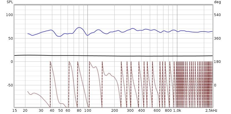

Nicola_66 Inviato 9 Agosto 2021 Autore Condividi Inviato 9 Agosto 2021 Finalmente stasera mi sono ricavato mezz'oretta per trovare come impostare la visualizzazione a 1/6 di ottava... ecco il risultato. Mi resta da capire come tarare il generatore SPL, il file di taratura glielo avevo fatto acquisire. Anche il range verticale mi è ancora sconosciuto. Link al commento https://melius.club/topic/3108-rew-primo-vagito/page/2/#findComment-177630 Condividi su altri siti Altre opzioni di condivisione...
STEFANEL Inviato 9 Agosto 2021 Condividi Inviato 9 Agosto 2021 @Nicola_66 la scala verticale db e’ troppo stretta, hai infatti escursioni di oltre 15 db alle basse che non sono immediatamente visibili, imposta su spl soltanto e limita il range spl nel grafico tra 60 e 100db. Mostra il grafico a 1/12. Eleva lo sweep a 75-78db Link al commento https://melius.club/topic/3108-rew-primo-vagito/page/2/#findComment-177636 Condividi su altri siti Altre opzioni di condivisione...

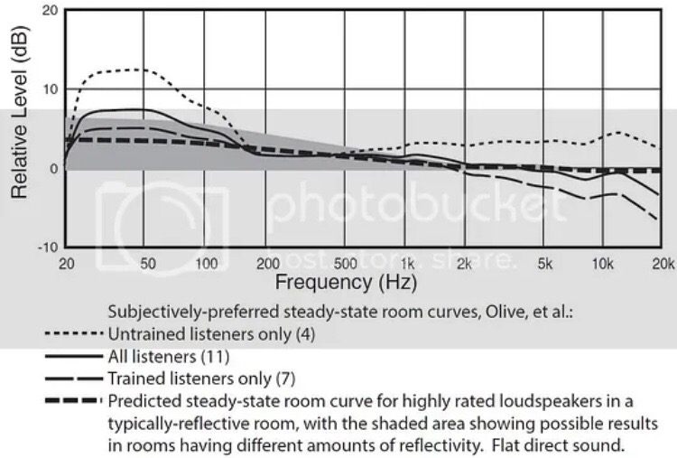

STEFANEL Inviato 17 Agosto 2021 Condividi Inviato 17 Agosto 2021 @redhot104 mia esperienza sulla base degli studi fatti: se hai picchi molto evidenti sotto la frequenza di Schroeder diciamo sotto 200hz, imposta il limite dei filtri in automatico ma intervieni alla fine in manuale modificando la eq e quindi la curva, che dovrebbe essere calante su tutta la frequenza: alle basse dovresti avere un +3/6db massimo che poi cala gradatamente e incrocia lo zero (il livello della tua misurazione) intorno ai 2k hz, la parte sopra 2k hz dovrebbe essere leggermente calante di un paio di db. Posto un grafico molto eloquente pubblicato dall’Audio Engineering Society (AES) che trovo particolarmente utile. Personalmente trovo eccellente la curva target piu’ in basso tratteggiata in grassetto. L’area in ombra piu’ scura tra 20hz e 2k hz definisce il range del livello in db che puoi trovare idoneo in base alla riflettivita’, risonanze etc del tuo ambiente. Stefano 1 Link al commento https://melius.club/topic/3108-rew-primo-vagito/page/2/#findComment-184911 Condividi su altri siti Altre opzioni di condivisione...
redhot104 Inviato 18 Agosto 2021 Condividi Inviato 18 Agosto 2021 Grazie del contributo, il fatto è che un filtro che mi abbassa la curva di 15 db a me pare tanto, e in effetti il suono è abbastanza stravolto. Non vorrei che per tappare buchi di frequenza per i quali non posso fare molto (il posizionamento dei diffusori è forzato) l'equalizzazione faccia danni più consistenti dei benefici. In questo senso chiedo se REW, oltre all'equalizzazione, lavora anche in altri domini, e se c'è una gamma di frequenza oltre la quale non conviene intervenire Link al commento https://melius.club/topic/3108-rew-primo-vagito/page/2/#findComment-185309 Condividi su altri siti Altre opzioni di condivisione...
