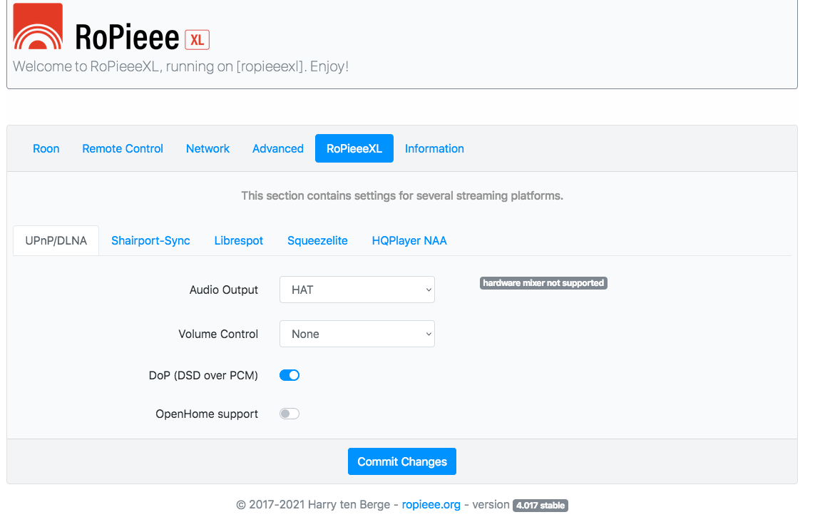

stefano_mbp Inviato 23 Aprile 2022 Condividi Inviato 23 Aprile 2022 @fiorinis da MConnect funziona perché è come se MConnect integrasse Bubbleupnpserver (in realtà integra la componente OpenHome) quindi Lumin+Bubbleupnpserver = MConnect . e togli la spunta in Ropieee XL da Compatibilità OpenHome 1 Link al commento https://melius.club/topic/3341-lumin-d2-c%C3%A8-di-meglio/page/11/#findComment-439920 Condividi su altri siti Altre opzioni di condivisione...
