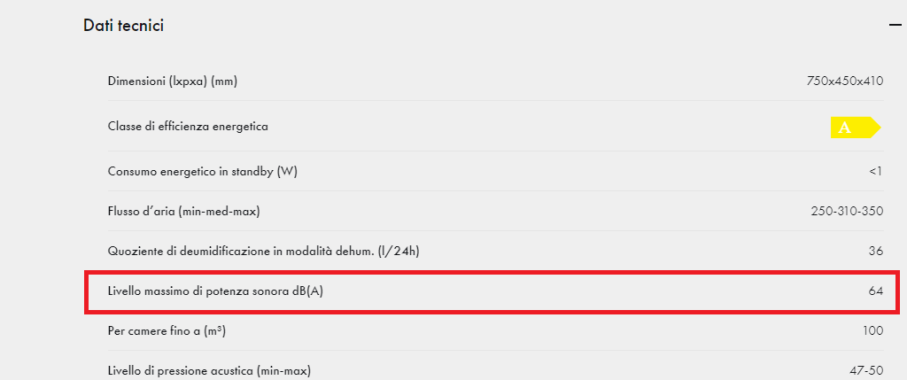

4 ore fa, pino ha scritto:
Questo modello esce un po dalla mischia almeno sulla carta.
Dalle specifiche:
Livello massimo di potenza sonora dB(A) 64
Non pare silenzioso.
3 ore fa, audio2 ha scritto:
di quelli senza unità esterna ne avete già parlato ? ci sono questi, ma sono cari.
Ne abbiamo parlato, a partire dalla prima pagina... i più silenziosi "monoblocco con due fori" della olimpia splendid comunque fanno 54-55dB
