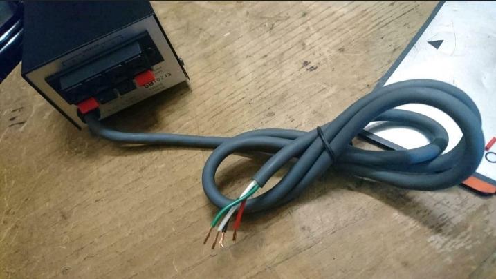

Buonasera, un amico mi ha regalato lo scatolotto in oggetto, era in un cassetto non sa nemmeno lui come ci fosse finito, probabilmente a seguito di qualche compravendita di materiale usato.
Chiedo agli esperti Stax se è un prodotto valido e quali cuffie potrei abbinarci.
Grazie e buoni ascolti

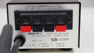

E' un prodotto modesto, per un certo periodo e' stata l'opzione piu' abbordabile per pilotare le cuffie Stax.
Funziona solo con le vecchie cuffie "normal bias" (standard abbandonato da decenni), e ha la particolarita' di non necessitare di essere alimentato dalla tensione di rete, si autoalimenta raddrizzando lo stesso segnale audio.
Spesso era abbinato alla SR-5, ma puo' ovviamente essere usato anche con le SR-X, le SR-Gamma e le Lambda normal bias.

vedo che ci son stati un srd-6 e un srd-6sb
il primo ha anche l'alimentazione 230v mentre il secondo mi sembra bello uguale al mio srd-4 il quale  una volta defunte le electret sr-80 e' divenuto un fermacarte.
il 6 non-sb potrebbe essere riutilizzato ad oggi, utilizzando l'amplificatore finale "ufficiale" di impianto
interpreto corretto?

3 ore fa, magicaroma ha scritto:
ma il mio ha il cavo di alimentazione
Dalla foto sembra avere solo il cavo di collegamento con il finale e non quello di alimentazione.
Da un punto di vista "tecnico" le prestazioni non sono malaccio: la distorsione introdotta dai due trasformatori è molto bassa. Una cuffia moderna funziona anche con la polarizzazione bassa, se pur non fornendo il massimo delle prestazioni.
https://melius.club/topic/3514-stax-srd6sb/#findComment-186353
12 ore fa, magicaroma ha scritto:
ma il mio ha il cavo di alimentazione, inoltre credevo che il foro centrale fosse per le cuffie moderne
Come ti hanno fatto notare, quel cavo porta il segnale audio dall'amplificatore allo scatolotto, non la tensione di rete. Circa il sesto pin centrale, e' proprio il contrario di cio' che immaginavi. Quello e' il vecchio connettore a 6 pin, le cuffie "moderne" hanno una spina a soli 5 pin. Usare una cuffia moderna con l'srd-6 e' fattibile, ma ci sono due problemi:
1) il bias fornito alla cuffia e' troppo basso, quindi la cuffia suona molto piu' piano.
2) in conseguenza di questo, per compensare il basso volume ottenuto, si e' portati ad alzare molto il volume, e questo mina la sicurezza della cuffia.
Esattamente. Per questo motivo lo scatolotto è assolutamente da evitare con le Stax "moderne", ossia dalla Lambda Pro in avanti.
Tuttavia, se si ha la fortuna di trovare una Lambda Normal Bias in buone condizioni e ad un prezzo onesto, e se nel contempo si possiede un amplificatore di buona qualità (soprattutto a valvole) si può utilizzare lo scatolotto per pilotarle in una maniera che in certi casi può rivelarsi magica. Lo dico per esperienza personale, perché a lungo ho convissuto con una Lambda Normal Bias collegata tramite l'SRD6 ad un single ended parallelo di 2A3, e posso assicurare che sono stati i migliori ascolti in cuffia della mia vita, per quanto in seguito abbia posseduto parecchie Stax e ben 3 amplificatori a stato solido della stessa casa... senza mai neppure avvicinare quei risultati.
