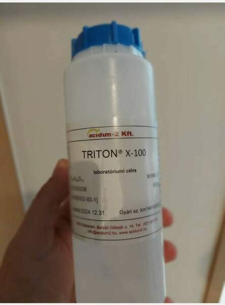

loureediano Inviato 2 Luglio 2022 Condividi Inviato 2 Luglio 2022 Io di Triton X-100 puro non diluito imbibente ne ho preso 1/2 litro, se a qualcuno interessa mi contatti Link al commento https://melius.club/topic/3545-a-chi-ha-acquistato-la-humminguru-lavadischi/page/21/#findComment-508951 Condividi su altri siti Altre opzioni di condivisione...
mchiorri Inviato 2 Luglio 2022 Condividi Inviato 2 Luglio 2022 @loureediano dura una vita..... attento alla shelf life che è di due anni circa. Cmq dovrebbe funzionare lo stesso. Link al commento https://melius.club/topic/3545-a-chi-ha-acquistato-la-humminguru-lavadischi/page/21/#findComment-509015 Condividi su altri siti Altre opzioni di condivisione...
loureediano Inviato 2 Luglio 2022 Condividi Inviato 2 Luglio 2022 Per questo chiedevo se qualcuno ne voleva, per dividere la spesa e non doverlo poi buttare. Link al commento https://melius.club/topic/3545-a-chi-ha-acquistato-la-humminguru-lavadischi/page/21/#findComment-509029 Condividi su altri siti Altre opzioni di condivisione...
mchiorri Inviato 2 Luglio 2022 Condividi Inviato 2 Luglio 2022 @loureediano certo, insisti. Io ti darei una mano ma ne ho già 30 cc.... che condivido con i miei sodali.... Però è anche vero che dovrebbe fungere anche dopo la scadenza. I due anni sono per uso laboratorio (estrazione dna ed rna et simili) per il ns uso presumo duri di più. Link al commento https://melius.club/topic/3545-a-chi-ha-acquistato-la-humminguru-lavadischi/page/21/#findComment-509042 Condividi su altri siti Altre opzioni di condivisione...

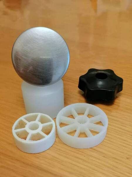

Aless Inviato 2 Luglio 2022 Condividi Inviato 2 Luglio 2022 Qualunque sia la macchina ad ultrasuoni, dopo 50 lavaggi reputo questo accessorio indispensabile per qualsiasi vinilista! 1 Link al commento https://melius.club/topic/3545-a-chi-ha-acquistato-la-humminguru-lavadischi/page/21/#findComment-509262 Condividi su altri siti Altre opzioni di condivisione...
