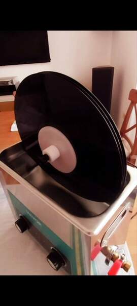

fastdoc Inviato 14 Luglio 2022 Condividi Inviato 14 Luglio 2022 @mchiorri ma anche per tutti gli altri interessati Effettuati primi lavaggi con distillata e alcool isopropilico (il Triton non è ancora arrivato); cavie alcuni vinili di Sinatra ricevuti in regalo dalla cantina di un collega e dati per irrecuperabili dopo lavaggio con Knosti. Bene 4 su 6 sono passati da VG a EX/EX+. Quelli probabilmente arati irrimediabilmente da qualche compattone sono rimasti rovinati. La temperatura impostata su 35°C è rimasta inalterata per il primo ciclo di lavaggio (controllata con termometro a sonda); ai successivi nonostante qualche minuto di intervallo tendeva a salire fino a 38-39, tant'è che l'ultimo l'ho fatto col termostato a 0 e la temperature dell'acqua era sui 36°C. Ho notato che il corpo in metallo della macchina si scalda abbastanza e probabilmente contribuisce a mantenere elevata la temperatura all'interno della vasca. Ottimo l'isolamento delle etichette che sono rimaste perfettamente asciutte (cosa che non mi riusciva sempre con la Knosti). Per l'asciugatura visto che al termine del lavaggio i vinili rimanevano alquanto bagnati, prima di riporli sulla rastrelliera della Knosti ho dato una passata con panno in microfibra nuovo. Ora si prosegue con latri vinili più pregiati. Link al commento https://melius.club/topic/3545-a-chi-ha-acquistato-la-humminguru-lavadischi/page/24/#findComment-520612 Condividi su altri siti Altre opzioni di condivisione...
fastdoc Inviato 14 Luglio 2022 Condividi Inviato 14 Luglio 2022 La larghezza della vasca ad occhio permetterebbe di lavare anche 6 LP ma a causa del perno un po' corto e del cilindro terminale alquanto spesso ne entrano solo 3. Sono riuscito a metterne 4 sostituendo il cilindro con spessori rimediati in casa in attesa di mettere qualcosa di fatto meglio. Penso che non ne metterò comunque più di 4 per non stressare troppo il motorino che li fa girare che mi pare deboluccio. Link al commento https://melius.club/topic/3545-a-chi-ha-acquistato-la-humminguru-lavadischi/page/24/#findComment-520627 Condividi su altri siti Altre opzioni di condivisione...
mchiorri Inviato 14 Luglio 2022 Condividi Inviato 14 Luglio 2022 @fastdoc ottimo, per temperatura è quello che accade a me. 34 minuti fa, fastdoc ha scritto: Per l'asciugatura visto che al termine del lavaggio i vinili rimanevano alquanto bagnati, prima di riporli sulla rastrelliera della Knosti ho dato una passata con panno in microfibra nuovo Infatti l'imbibente aiuta l'asciugatura. Col T. vedrai che, dopo aver fatto sgocciolare lo spiedo per qualche secondo sulla vasca, in rastrelliera gli LP si asciugano completamente in 10 minuti. Link al commento https://melius.club/topic/3545-a-chi-ha-acquistato-la-humminguru-lavadischi/page/24/#findComment-520669 Condividi su altri siti Altre opzioni di condivisione...
mchiorri Inviato 14 Luglio 2022 Condividi Inviato 14 Luglio 2022 38 minuti fa, fastdoc ha scritto: prima di riporli sulla rastrelliera della Knosti ho dato una passata con panno in microfibra nuovo Attento ai pelucchi... sono micidiali. Con queste temperature si asciugano cmq presto, se puoi evitali. Magari procurati dell'Illford o qualche imbibente fotografico ed accelleri l'asciugatura. Oppure aspetta il T. Link al commento https://melius.club/topic/3545-a-chi-ha-acquistato-la-humminguru-lavadischi/page/24/#findComment-520676 Condividi su altri siti Altre opzioni di condivisione...
fastdoc Inviato 14 Luglio 2022 Condividi Inviato 14 Luglio 2022 4 ore fa, mchiorri ha scritto: Magari procurati dell'Illford Ma se nell'attesa dell'arrivo del Triton mettessi nella soluzione un paio di gocce di Nelsen piatti ? Link al commento https://melius.club/topic/3545-a-chi-ha-acquistato-la-humminguru-lavadischi/page/24/#findComment-520877 Condividi su altri siti Altre opzioni di condivisione...
