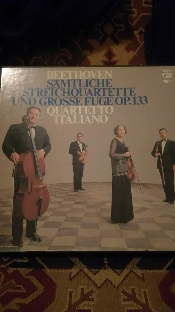

Ieri mi sono accattato questa meraviglia, oggi un bel bagno nella H.G. con beverone.....
Che dire..... Spettacolo sotto ogni punto di vista! Partivo già bene (a parte la solita gomma piuma tritata dei cofanetti Philips) dischi quasi intonsi, ora meglio che nuovi!
