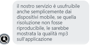

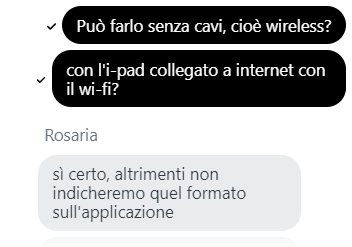

Nad Stark Inviato 25 Agosto 2021 Autore Condividi Inviato 25 Agosto 2021 Grazie @Max78. Sto chattando con l'assistenza di Qobuz. Loro confermano che sull'i-pad collegato alla rete con il wi-fi (quindi senza cavi) posso ascoltare in formato cd Boh! Allego screenshot Link al commento https://melius.club/topic/3598-ipad-liscio-e-qobuz-quesito-da-inesperto/#findComment-191492 Condividi su altri siti Altre opzioni di condivisione...
Max78 Inviato 25 Agosto 2021 Condividi Inviato 25 Agosto 2021 Guarda, secondo me non ho capito bene io cosa intendessi chiedere oppure non ti sai spiegare tu. La risposta di Qobuz si riferisce al fatto che l’iPad è collegato alla rete Internet in wireless, non che tu poi colleghi le cuffie (o l’impianto) all’iPad in wireless. Il collegamento dell’iPad alla rete internet in wireless non incide sulla qualità della riproduzione e teoricamente ci puoi scaricare o riprodurre qualsiasi tipo di formato, anche in dsd. Se Qobuz lo setti al massimo, i file riprodotti saranno al massimo formato. Tuttavia, subentra il limite del dac interno dell’iPad (se non usi un dac esterno), ma non è un problema di collegamento alla rete Internet. Sul collegamento alla rete Internet è assolutamente indifferente se è in wireless o via cavo. Discorso diverso è il collegamento dell’iPad alle cuffie o al dac/amplificatore esterno: in questo caso la massima qualità la puoi ottenere soltanto utilizzando i cavi e non in wireless (ma non c’entra nulla il collegamento ad internet). Anch’io utilizzo l’iPhone con Apple Musica alla massima risoluzione con collegamento wireless ad internet, ma iPhone, dac, amplificatore e cuffie sono tutte collegate via cavi tra loro. Non so se sono riuscito a spiegarmi bene. Se hai dei dubbi, chiedi pure. Link al commento https://melius.club/topic/3598-ipad-liscio-e-qobuz-quesito-da-inesperto/#findComment-191728 Condividi su altri siti Altre opzioni di condivisione...
