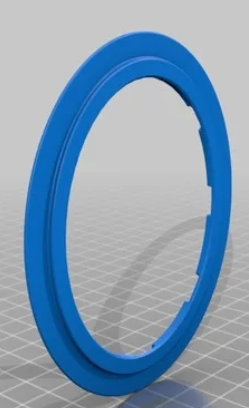

Primo approccio: esiste un file 3D per cambiare i pads:
Cosa buona, visto che i pads originali sono incollati.

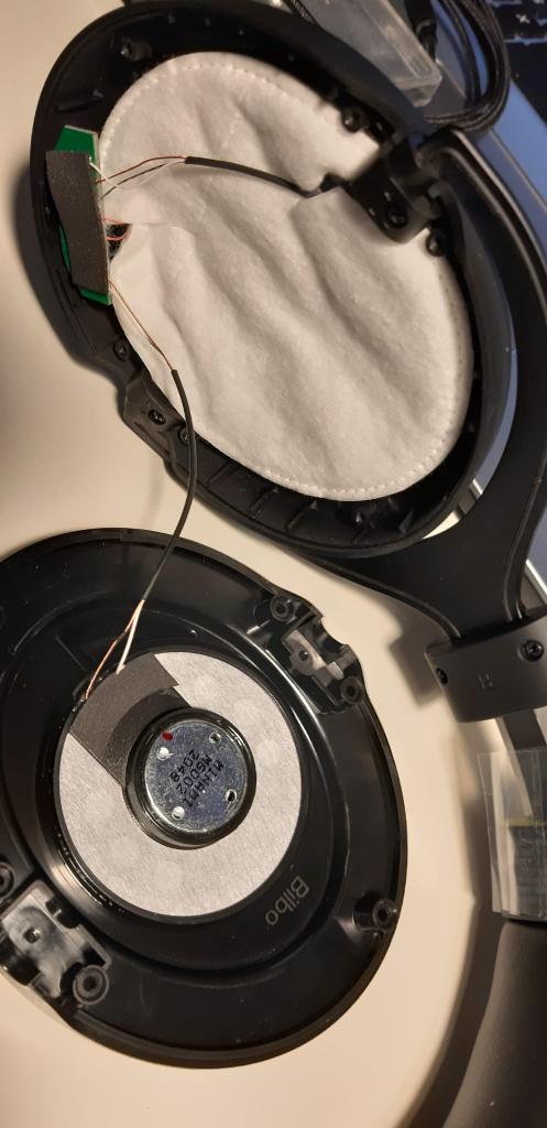

Altro approccio immediato, non ho atteso oltre le 3 ore... una mod con dischetto struccante, smorza riverberi, sono eccessivi ed è una chiusa, interno padiglioni plastica, e circuiteria elettronica, ma c'è spazio per inserirlo.
1140020673_WhatsAppImage2021-08-30at22_40_53.thumb.jpeg.ea9ed8d1e51fdace2554e76e6c7dbbad.jpeg
Richiuso il tutto, i riverberi, eccessivi oltre il tollerabile, scomparsi.
