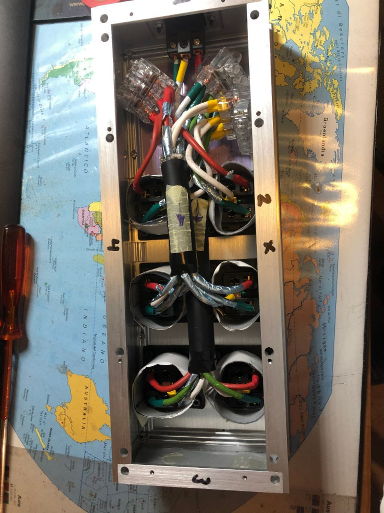

ferroattivo Inviato 1 Settembre 2021 Condividi Inviato 1 Settembre 2021 @Atsimo ho cablato la mia ciabatta in alluminio con il cavo Ricable S8P , cavo con 6 conduttori da 4 mmq , tre a destra , tre a sinistra. Il risultato è notevole , confronto fatto con ciabatte fino a 1000 euro. Per la IEC ho usato la Viborg in rame puro. Importante isolare all'interno la ciabatta con foglio in PVC . 1 Link al commento https://melius.club/topic/3688-ricablare-ciabatta/#findComment-198309 Condividi su altri siti Altre opzioni di condivisione...
ferroattivo Inviato 1 Settembre 2021 Condividi Inviato 1 Settembre 2021 @Atsimo Avevo il cavo da te menzionato su una altra ciabatta, il cavo è validissimo , fra l'altro acquistato da Audiogears, dopo aver cablato la ciabatta color oro e provata a confronto, ho ricablato con il Ricable S8P anche la prima ciabatta. L' S8P ha il vantaggio di poter essere impiegato per intero, in questo modo sfrutta sia la geometria che il triplo schermo. Per questo utilizzo l'S8P ha una maggiore dinamica e maggiore ricchezza armonica , la scena diventa piu' ampia. Il cavo Neotech SOCT -12 lo ho utilizzato in altre applicazioni.. Questa la seconda ciabatta . 1 Link al commento https://melius.club/topic/3688-ricablare-ciabatta/#findComment-198311 Condividi su altri siti Altre opzioni di condivisione...

ferroattivo Inviato 2 Settembre 2021 Condividi Inviato 2 Settembre 2021 @Atsimo la FURUTECH E-TP60E ha sicuramente frutti e IEC del loro stesso brand, ma la vera differenza la fà il cavo, essendo la ciabatta in questione una entry level della FURUTECH, probabilmente ha un buon cavo basilare sempre FURUTECH. Metterci le mani è rischioso, a meno che ti compri del cavo tipo U4P della Ricable e provi, solo che se non ti aggrada, dopo dovresti essere in grado di rimontare la ciabatta come era. A spanne 1 metro ti dovrebbe bastare, spendi 22 euro + 6 di spedizione e ti togli lo sfizio. Posta una foto dell'interno. Oppure la vendi e ti costruisci una come la mia. Link al commento https://melius.club/topic/3688-ricablare-ciabatta/#findComment-198864 Condividi su altri siti Altre opzioni di condivisione...

ferroattivo Inviato 2 Settembre 2021 Condividi Inviato 2 Settembre 2021 @Atsimo è un pelo corto, come suggerito da ernesto62 puoi cablare 4 delle 6 prese. Comunque il cavo S8P è grosso, temo che non ci sta, al massimo gli togli la guaina in gomma e isoli lo schermo. Il problema si pone lato IEC, raggruppare i conduttori di 4 prese con un cavo da 4 mmq e saldarlo sulla IEC è un'impresa. Se ci stà come spazio ti sarebbero utili 3 morsetti unipolari tipo Cembre, sul morsetto raggruppi i singoli conduttori e da li segui con un filo singolo dello stesso cavo. Attenzione comunque per fare questo lavoro bisogna essere certi di quello che si fà, con la 220 non si scherza!! Link al commento https://melius.club/topic/3688-ricablare-ciabatta/#findComment-199010 Condividi su altri siti Altre opzioni di condivisione...
