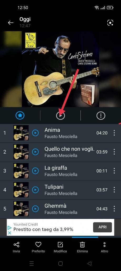

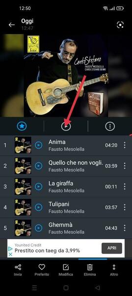

rcf Inviato 5 Settembre 2021 Condividi Inviato 5 Settembre 2021 Devi premere play come indicato dalla freccia Link al commento https://melius.club/topic/3736-mconnect-riproduce-un-solo-brano/#findComment-201316 Condividi su altri siti Altre opzioni di condivisione...
