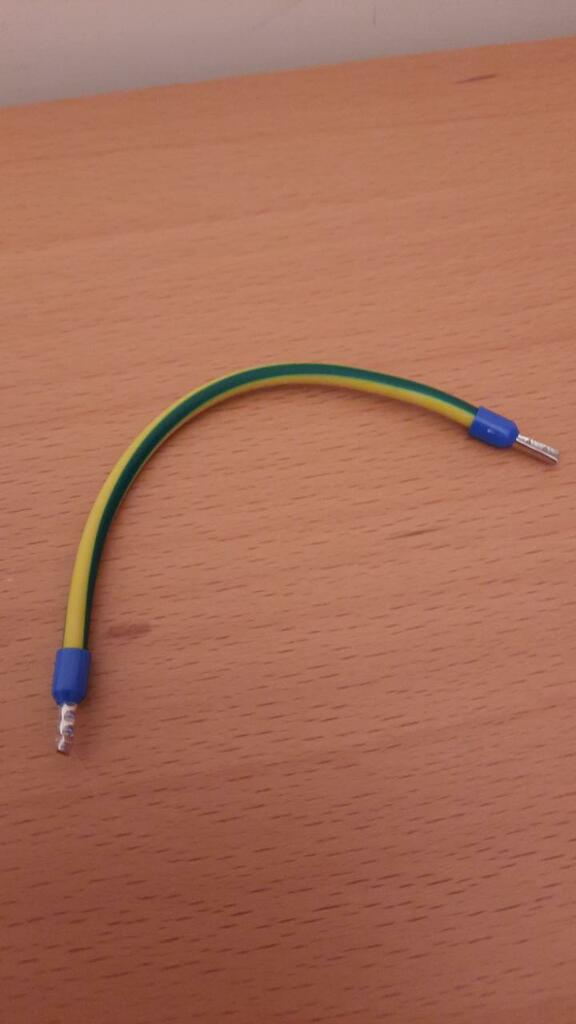

M.B. Inviato 13 Settembre 2021 Condividi Inviato 13 Settembre 2021 Il 7/9/2021 at 17:55, TopHi-End ha scritto: se proprio non strettamente necessario, eviterei qualsiasi tipo di connettore. Il filo spellato, ove possibile, rappresenta sempre la connessione più "pura". Sicuramente il conduttore nudo è la soluzione più audiophile possibile. Però, non sempre questa soluzione è la più sicura ed affidabile. Non tanto per l'eventuale ossidazione (nel punto di contatto il conduttore, se serrato bene, resta pulito), quanto per l'incolumità della cordatura: i sottili conduttori, infatti, sotto la stretta morsa dei morsetti (...) tendono a spezzarsi. Soluzione ottima per i cavi di tipo solid core o con cordatura realizzata con fili non troppo sottili. In alternativa, è possibile usare un puntalino in rame crimpato sul conduttore, che è poi possibile serrare "a morte" nel morsetto. Link al commento https://melius.club/topic/3794-delle-buone-terminazioni-per-cavi-di-potenza/#findComment-209325 Condividi su altri siti Altre opzioni di condivisione...

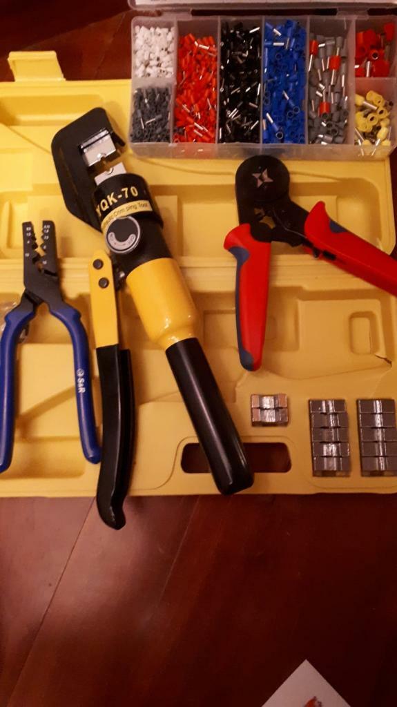

M.B. Inviato 13 Settembre 2021 Condividi Inviato 13 Settembre 2021 Il 8/9/2021 at 23:30, buranide ha scritto: Crimpate e poi eventualmente una stagnatura per stabilitá meccanica nel tempo Vero! Se scelte di vero rame stagnato (ne girano di ottone e anche di ferraccio ricoperto!) rappresentano una eccellente ed economica alternativa alle forcelle audiophile. P.S. Io le crimpo e poi chiudo con lo stagno la parte anteriore, avendo cura di eseguire il lavoro in tempi rapidissimi (2~3s) per evitare che lo stagno venga assorbito dal conduttore. Per fare ciò, mi servo di un saldatore molto potente. In foto tre delle mie cinque crimpatrici. Link al commento https://melius.club/topic/3794-delle-buone-terminazioni-per-cavi-di-potenza/#findComment-209340 Condividi su altri siti Altre opzioni di condivisione...
