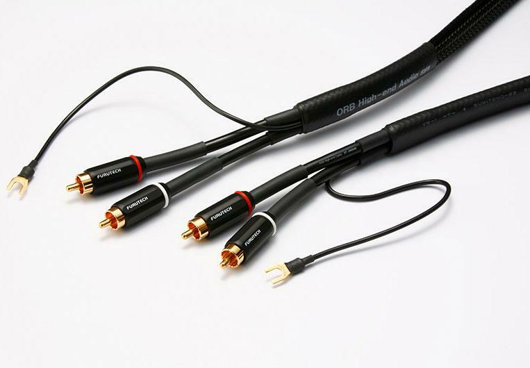

Ciao a tutti, domanda .... un cavo di segnale tra gira e pre che caratteristiche dovrebbe avere è necessariamente diverso rispetto ad un cavo tra lettore cd e pre? Al momento tra gira e pre ho utilizzato il VdH D-502 Hybrid mentre tra lettore e pre e tra pre e finale il VdH D-102 mkIII Hibrid, ma cambiando mobile per le elettroniche il 502 si è fatto corto e quindi mi tocca sostituirlo e da qui il dubbio ... mi illuminate, grazie.

Sia il Vdh 502 che il 102 sono ottimi come utilizzo phono ed indicati per quel tipo di collegamento; i primi per il loro diametro minore vanno bene se serve ad innestarli nella pipa din a 5 poli del braccio i secondi essendo di diametro maggiore si prestano ad essere utilizzati in giradischi che dispongono sul retro di rca femmine d'uscita.
Entrambi iisono modelli sono a bassa capacità.

Le testine mm hanno induttanza interna elevata (di qualche centinaio di mH), pertanto, in caso di capacità alta (di solito qualche centinaio di pF) collegata in uscita, la frequenza d'accordo del circuito LC risultante s'avvicina alla gamma udibile esaltando le alte frequenze in modo significativo.
La cosa non rileva sulle testine mc caratterizzate da induttanza interna molto minore delle mm.
