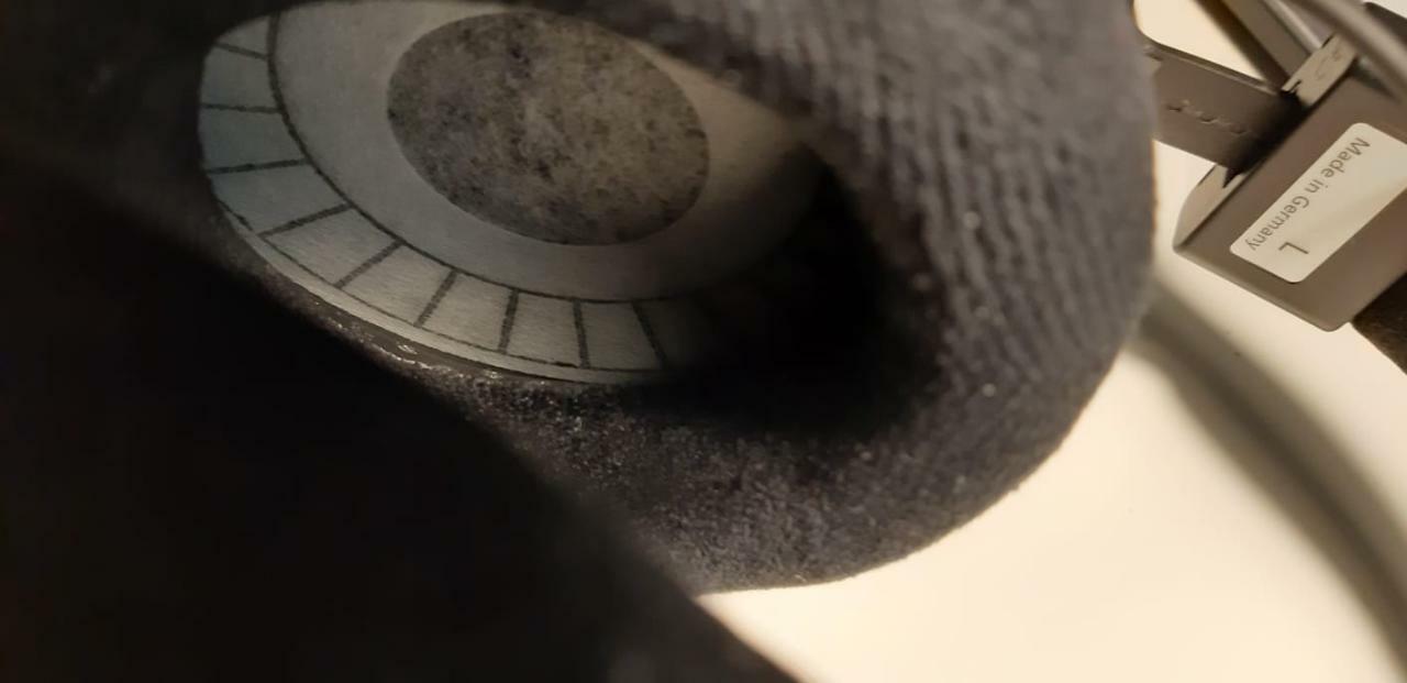

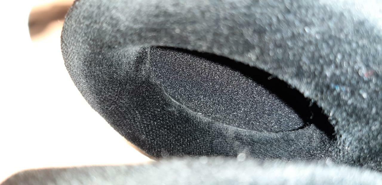

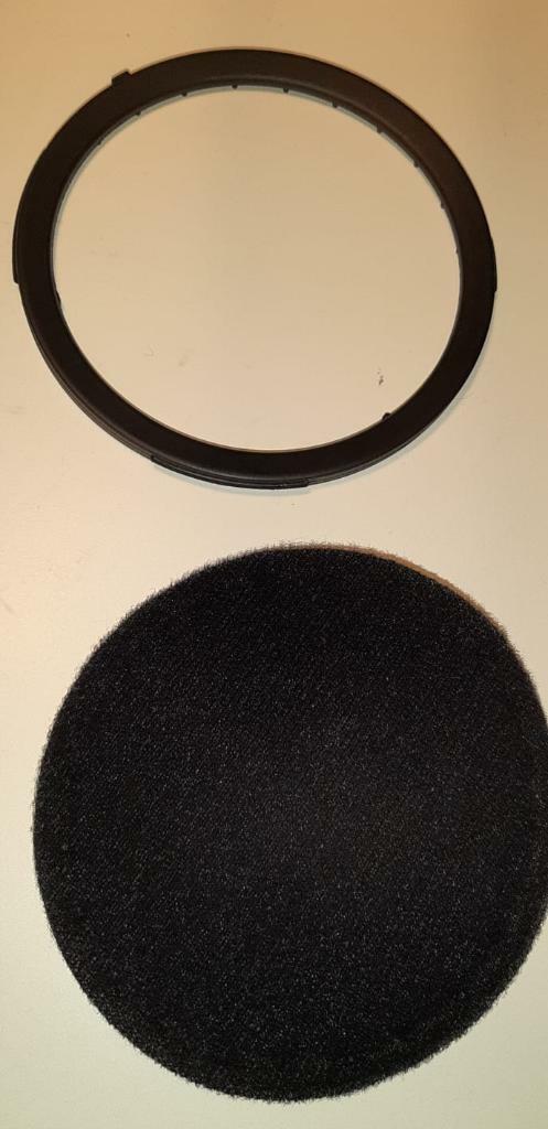

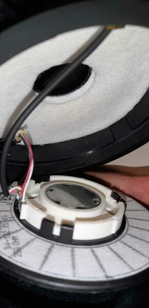

giuca70 Inviato 12 Settembre 2021 Autore Condividi Inviato 12 Settembre 2021 @Max78 La mia 880 pro, sibilava anche lei, e la causa era il feltro circolare da 40mm di diametro, spesso 2mm, che è stato messo da beyer, solo sul driver della 880, e non sulla 770 o 990, per attutire le acute, comprimere il basso invece ci pensa il poliestere entrocontenuto nei padiglioni. Era pu vero che con un VHF 1.3 bilanciato non sibilava molto. Levato il feltro nero, levata la spugna circolare da 110mm, sotto i pads, e levata anche la carta che protegge il driver, la mia 880 non sibila praticamente più, in rete dicono che questo filtro acustico provocava cio'. Mi è sembrato veritiero. La 990 BSE non ha il feltro, ecco perche' gli acuti sono più presenti, una questione di porting-mod che beyer ha pensato di fare per differenziare la 880 dalle altre 2 versioni. E' una cuffia chiara, e molto dipende dalla proprie sensibilità alle acute. Di contro le basse, ci sono per i pads spessi, e comunque l'apertura posteriore facilita una scena ampia, ed al contempo immersiva. Posso immaginare che la 990 home edition sia diversa, questa BSE è stata pensata per alzare l'asticella di gradimento. Il fatto che la stia ascoltando con tutto, ed ho messo da parte (per ora) la Monolith, è segno che piace. In effetti, ha un elevato rapporto qualità/prezzo, più della DT880 pro stock per me. Ovviamente, questo conferma che non esiste la cuffia assoluta. Ecco qualche foto, senza spugna, col driver nudo della 990 BSE, quelle che sembravano sibili ogni tanto, senza spugna non ci sono... parliamo di sibili quasi impercettibili, ma presenti. Ergo, la spugna acusticamente impasta lievemnte le acute. Semplice e devastante scoprirlo allo stesso tempo. Poi se vogliamo dirla tutta, questa DT990 è una DT880 alla fine della storia, stessa conformazione della 880 pro stock all'interno... il driver non ha il retino della dt880, quindi è più libero di suo.... Sono un po' sorpreso, ma dall'altra parte volevo prendere una nuova DT880 BSE, questa è già moddata di fabbrica, per avere più basso, più acuti, quindi, fine dei giochi. Ho rimesso tutto a posto, anche la spugna, acusticamente c'è poco da fare, mamma Beyer ha fatto le cose che avrei fatto io, sull'esperienza DT 880 pro. La lascio cosi', non la bilancio neanche, pensate un po'. Anche un modder seriale, deve arrendersi se tutto è ok complimenti a Beyer. Una cuffia che non sente il bisogno di modifiche, è figlia di un progetto maturo, come dicevo all'inizio. Link al commento https://melius.club/topic/3842-beyerdynamic-dt990-black-special-edition/page/2/#findComment-208790 Condividi su altri siti Altre opzioni di condivisione...

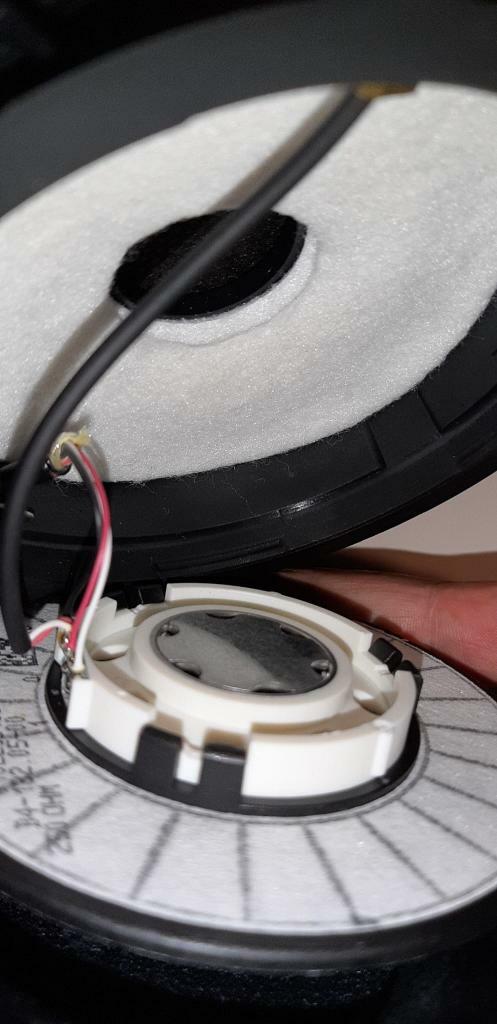

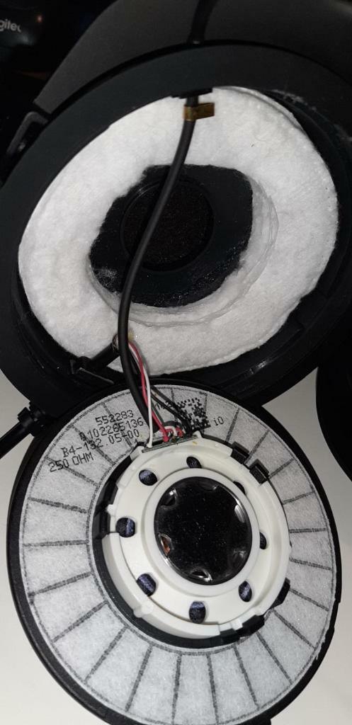

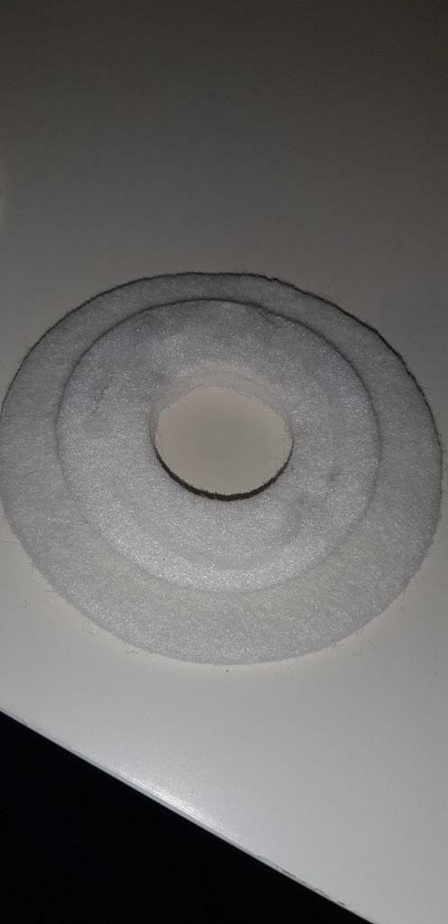

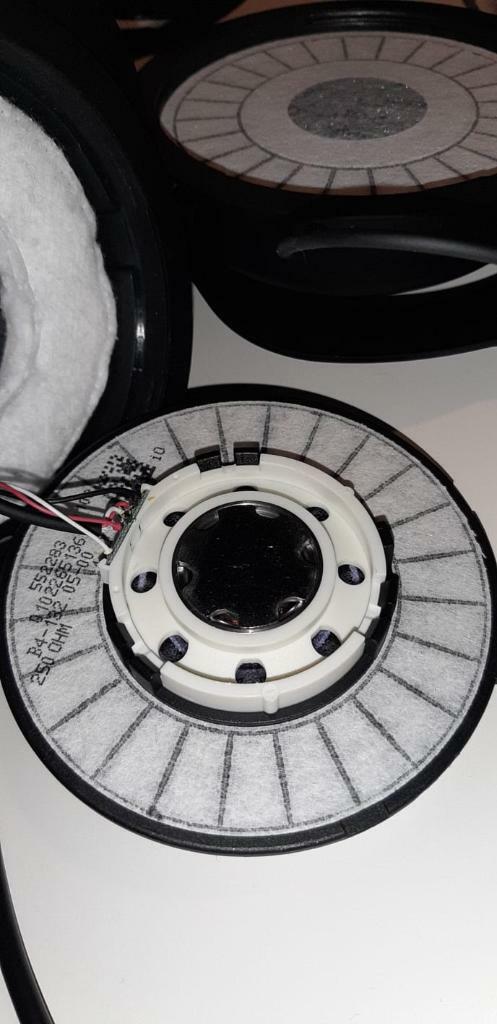

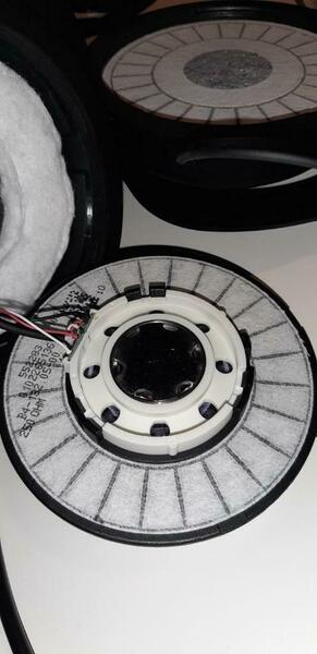

giuca70 Inviato 13 Settembre 2021 Autore Condividi Inviato 13 Settembre 2021 Penso di averci messo la parola "Fine", con una modifica mirata nel materiale smorzante interno al padiglione. Levato il poliestere originale, e inserito un doppio disco forato al centro, della stessa dimensione del driver posteriore, l'intento era precaricare lo stesso driver, lasciando libero di "riverberare" fino al padiglione, col doppio scopo di attenuare le risonanze ai lati del cerchio padiglione, ed al contempo lasciare spazio sufficiente per far passare nei lati esterni del driver, un po' di risonanze. L'effetto, che mi ha fatto mettere la parola "fine" alla ricerca del miglior suono acustico, e per l'attenuazione al 90% delle sibilanti ( si avete capito bene 90% di attenuazione ) è venuto fuori. I suoni, la musica, acquistano una estensione ed una articolazione prima sconosciuta alla 990. Articolazione e dettaglio, tantissime note degli strumenti escono fuori, prima erano mescolate (a mio avviso cosi' mescolati, da generare sibilanti, appunto). In definitiva, è una cuffia (ora) perfetta. La domanda nasce spontanea, perchè Beyer usa il poliestere come "distorcente" a questo punto ? Io, non lo so. So solo una cosa, questa 990 BSE, ora, è tutta un'altra storia. Per inciso, con questo brano, prima c'erano le sibilanti a iosa, ora solo grande articolazione strumentale, al posto delle sibilanti, grandioso no ? Britney Spears - Ooh La La Link al commento https://melius.club/topic/3842-beyerdynamic-dt990-black-special-edition/page/2/#findComment-209920 Condividi su altri siti Altre opzioni di condivisione...
giuca70 Inviato 13 Settembre 2021 Autore Condividi Inviato 13 Settembre 2021 Per farvi capire, quest'altro brano pop, che mette in crisi le sibilanti stock, adesso è una libido acustica: Little Mix - Hair Articolarità acustica, che prima faceva esprimere giudizio delle DT990 a suo sfavore, c'è eccome. Rihanna S & M Tornando agli Amorphis AM Universum, quante note articolate ci sono ora, prima dov'erano ? Chitarre che finalmente suonano... verrebbe da dire. E sono tante, tutte distinguibili, prima si sentivano, adesso suonano. Basta poco per far "parlare una cuffia" ? SI. Decisamente. Link al commento https://melius.club/topic/3842-beyerdynamic-dt990-black-special-edition/page/2/#findComment-209933 Condividi su altri siti Altre opzioni di condivisione...
