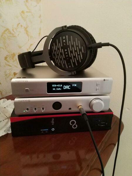

Bisogna piu' che altro prestare attenzione al fatto che siano completi e non siano stati cannibalizzati. Il mio e' perfetto, sembra nuovo, inusato. Antenne wifi e alimentatore erano ancora sigillati. 32Gb di SSD e 4Gb di RAM, cpu quad core a 2Ghz.
wi-fi e bluetooth integrati.
Prima di installarci Daphile, ho provato a farci girare una live Linux con DE Kde Plasma.
Tutto l'hw viene rilevato correttamente e il tutto e' usabilissimo, solo la scheda grafica pare effettivamente abbastanza limitata.
Ma non ho esperienza con Ati, uso nVidia da 20 anni, probabilmente col driver proprietario funzionerebbe meglio.
Comunque e' chiaro, con certe configurazioni NUC hai una potenza di calcolo superiore, ma serve averla? Se non pensi di fare upsampling massiccio, l'hardware di questo Dell a me pare piu' che adeguato.
https://melius.club/topic/3873-daphile-e-wi-fi/#findComment-212924
@caldagos69  la ventola entra in funzione in maniera direttamente proporzionale a quant'è l'utilizzo della CPU del pc per cui è dipende da quello che fai Io con Daphile riesco a fare upsampling fino a dsd256 senza che la ventola si mette in funzione con temperature massime intorno ai 60 gradi avevo provato anche con HQ Player e utilizzando dei filtri pesanti la ventola girando al massimo diventa abbastanza rumorosa.
Per quanto riguarda l'espansione sì puoi montare un SSD interno fino a 2 TB.
