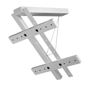

La posizione sarebbe piuttosto particolare, poichè il TV dovrebbe essere appeso non a muro di fronte al letto ma al soffitto tramite un supporto tipo questo:
per cui la posizione sarà alta sopra l'ipotetico orizzonte degli occhi ma più così: (dietro non ho una finestra ma ho una porta scorrevole a tutta altezza che mi impedisce l'installazione a parete. La predisposizione prevede già una calata da soffitto di antenna, cavo ethernet e elettricità.

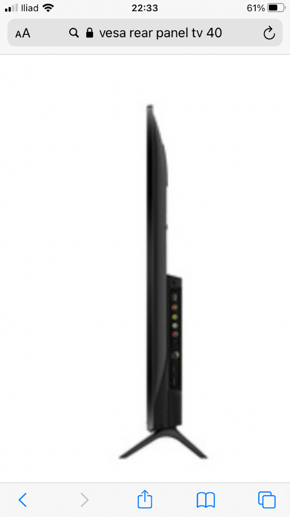

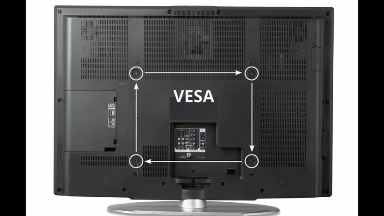

Ciao, ti consiglio di controllare bene quanto riescono ad abbassarsi i binari della staffa e quanto si sviluppa in altezza il tv. È da tenere conto infatti che la foratura VESA è posta nella parte bassa del guscio per ovvi motivi (la parte dove c’è l’elettronica è sempre la più profonda).
Questo per non rischiare di ritrovarsi con la TV troppo inclinata fino a tendere verso l’orizzontale.

Grazie per il primo feedback. Effettivamente il problema del centraggio del Vesa potrebbe creare difficoltà.
Ne terrò sicuramente conto.
Sicuramente si può risolvere almeno in 2 modi:
1) creare un telaietto "allungato" per sopperire alla distanza se eccessiva
2) alcune TV permettono di "girare" l'immagine sottosopra, potrei  montare la TV al contrario e mettere l'immagine sottosopra.
