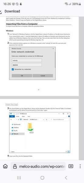

PippoAngel Inviato 11 Ottobre 2024 Condividi Inviato 11 Ottobre 2024 14 ore fa, fabiosound ha scritto: spero di riuscire a configurarlo perbene in modo che possa gestire il database dal pc e il player o in manuale o da cellulare Scusa ma non ho capito: cosa significa "gestire il database dal pc"??? Ma la libreria non è sul Melco? Cosa c'entra il PC? Link al commento https://melius.club/topic/4025-melco-n1a-2/page/7/#findComment-1320866 Condividi su altri siti Altre opzioni di condivisione...
fabiosound Inviato 11 Ottobre 2024 Condividi Inviato 11 Ottobre 2024 19 minuti fa, PippoAngel ha scritto: gestire il database dal pc"??? Ma la libreria non è sul Melco? Si la libreria è sul Melco ma mettendolo in rete dovrebbe essere possibile accedervi da un PC , in questo modo per me sarebbe più agevole gestire il database . Link al commento https://melius.club/topic/4025-melco-n1a-2/page/7/#findComment-1320895 Condividi su altri siti Altre opzioni di condivisione...
