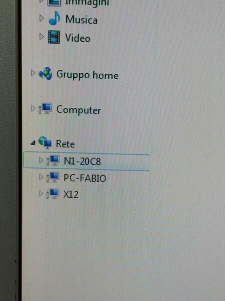

fabiosound Inviato 11 Ottobre 2024 Condividi Inviato 11 Ottobre 2024 @stefano_mbp ok ma siccome lo vedo il Melco nella rete locale non posso entrare nel database e interagire dal PC ? MinimServer l'ho scaricato anche sul PC. Grazie, Fabio Link al commento https://melius.club/topic/4025-melco-n1a-2/page/8/#findComment-1320933 Condividi su altri siti Altre opzioni di condivisione...
stefano_mbp Inviato 11 Ottobre 2024 Condividi Inviato 11 Ottobre 2024 Adesso, fabiosound ha scritto: ma siccome lo vedo il Melco nella rete locale Non ho Melco ma credo tu veda una share di rete… che non è il database ma solo l’archivio delle cartelle che contengono gli album 1 minuto fa, fabiosound ha scritto: non posso entrare nel database e interagire dal PC Non è in alcun modo possibile “entrare” nel database. Tutto quello che puoi fare è gestire quali tag debbano essere usati da Minimserver per costruire gli indici di navigazione. Per quello che so Songkong è l’applicazione che ti permette di editare i tag direttamente nel Melco … forse intendi questo per “database”? Link al commento https://melius.club/topic/4025-melco-n1a-2/page/8/#findComment-1320943 Condividi su altri siti Altre opzioni di condivisione...

fabiosound Inviato 11 Ottobre 2024 Condividi Inviato 11 Ottobre 2024 27 minuti fa, stefano_mbp ha scritto: Non ho Melco ma credo tu veda una share di rete Azz ho capito 27 minuti fa, stefano_mbp ha scritto: Non è in alcun modo possibile “entrare” nel database. Tutto quello che puoi fare è gestire quali tag debbano essere usati da Minimserver per costruire gli indici di navigazione. E quindi per gestire il database della macchina , tipo fare modifiche cancellare o aggiungere album , devo usare MinimWatch? Sul manuale Melco dice che è possibile importare musica dal PC. Il sistema operativo Windows ha la sua importanza nel caso? Perché il PC in rete col Melco usa il 7 , eventualmente ho un portatile con il 10 . Grazie, Fabio Link al commento https://melius.club/topic/4025-melco-n1a-2/page/8/#findComment-1320987 Condividi su altri siti Altre opzioni di condivisione...
stefano_mbp Inviato 11 Ottobre 2024 Condividi Inviato 11 Ottobre 2024 11 minuti fa, fabiosound ha scritto: E quindi per gestire il database della macchina , tipo fare modifiche cancellare o aggiungere album , devo usare MinimWatch? MinimWatch serve per gestire la configurazione di Minimserver e per lanciare il rescan della libreria. Eventuali cancellazioni, modifiche e aggiunte di album si dovranno fare cancellando, importando, sostituendo cartelle nel Melco dopo di che dovrai fare un rescan della libreria (con Minimwatch) per aggiornare Minimserver. 14 minuti fa, fabiosound ha scritto: Sul manuale Melco dice che è possibile importare musica dal PC. Il sistema operativo Windows ha la sua importanza nel caso? Perché il PC in rete col Melco usa il 7 , eventualmente ho un portatile con il 10 No, non è rilevante la versione di Windows, è sufficiente che tu possa vedere e gestire la share di rete che ti presenta il Melco Link al commento https://melius.club/topic/4025-melco-n1a-2/page/8/#findComment-1321014 Condividi su altri siti Altre opzioni di condivisione...
