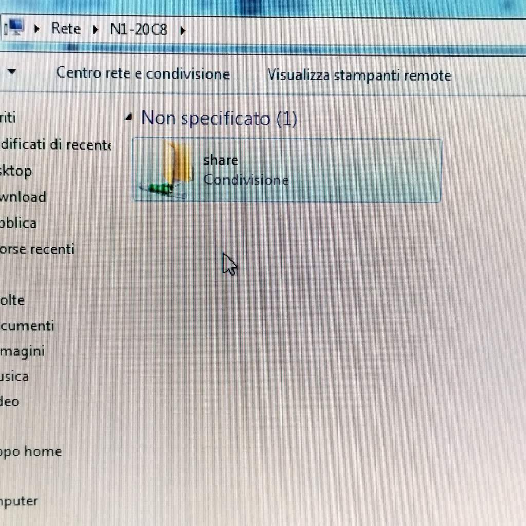

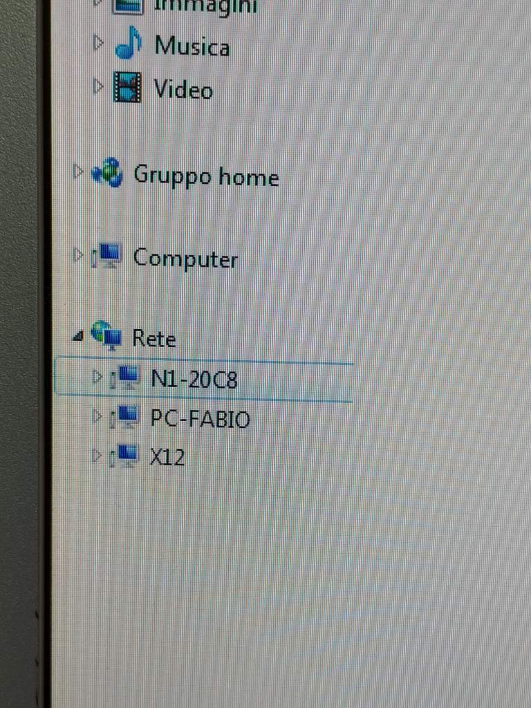

PippoAngel Inviato 11 Ottobre 2024 Condividi Inviato 11 Ottobre 2024 1 ora fa, fabiosound ha scritto: sul manuale non vedo questa procedura, stai leggendo quello della versione 3.93 Hai ragione: è sbagliato il sito della Melco !!!! Nella pagina dei download ci sono due colonne: una per i modelli N1Z/2-N1A/2 ed un'altra per i modelli N1Z/1-N1A/1 ma ambedue danno lo stesso manuale che si riferisce alla serie /1 !!!! Melco bocciata .... un pò di tempo fa per la serie /2 c'era un file diverso che aveva un mk2 nel nome ... Comunque scarica il manuale per l'ultima serie N1Z/2EX-N1A/2EX e vai alla pagina 23-24: le istruzioni valgono anche per la tua serie ... con questa procedura puoi accedere ai files archiviati nel Melco tramite la share (come dice il "maestro" @stefano_mbp!!!) direttamente con il pc (e puoi copiare altri files, cancellarli, ecc ecc ecc) Link al commento https://melius.club/topic/4025-melco-n1a-2/page/9/#findComment-1321219 Condividi su altri siti Altre opzioni di condivisione...
PippoAngel Inviato 11 Ottobre 2024 Condividi Inviato 11 Ottobre 2024 @fabiosound @stefano_mbp mi sa che non vi state spiegando: Stefano ti sta portando nella configurazione di MinimServer, mentre Fabio sta cercando un accesso diretto ai files contenuti nel Melco ... che sono due cose diverse ... a questo si aggiunge la Melco che fa scaricare un manuale sbagliato per la serie di Fabio ... Spero con il messaggio precedente di aver spiegato a Fabio come fare per accedere alla share del Melco ! Link al commento https://melius.club/topic/4025-melco-n1a-2/page/9/#findComment-1321230 Condividi su altri siti Altre opzioni di condivisione...

fabiosound Inviato 11 Ottobre 2024 Condividi Inviato 11 Ottobre 2024 Tramite il PC sono entrato nel Melco , ora vedo la cartella Share mannaggia a me che ho cancellato la ( poca) musica che avevo caricato. Rimetto qualcosa con la chiavetta giusto per fare qualche prova e vediamo Link al commento https://melius.club/topic/4025-melco-n1a-2/page/9/#findComment-1321246 Condividi su altri siti Altre opzioni di condivisione...
stefano_mbp Inviato 11 Ottobre 2024 Condividi Inviato 11 Ottobre 2024 22 minuti fa, PippoAngel ha scritto: mentre Fabio sta cercando un accesso diretto ai files contenuti nel Melco Avevo detto sopra che dal pc deve vedere la share del Melco … come ora è riuscito a fare. Davo poi per scontato che non avesse cancellato ciò che aveva importato … Quindi per procedere bisogna che Minimserver sia messo in condizione di lavorare …. quindi si è arrivati a Minimwatch … Link al commento https://melius.club/topic/4025-melco-n1a-2/page/9/#findComment-1321251 Condividi su altri siti Altre opzioni di condivisione...

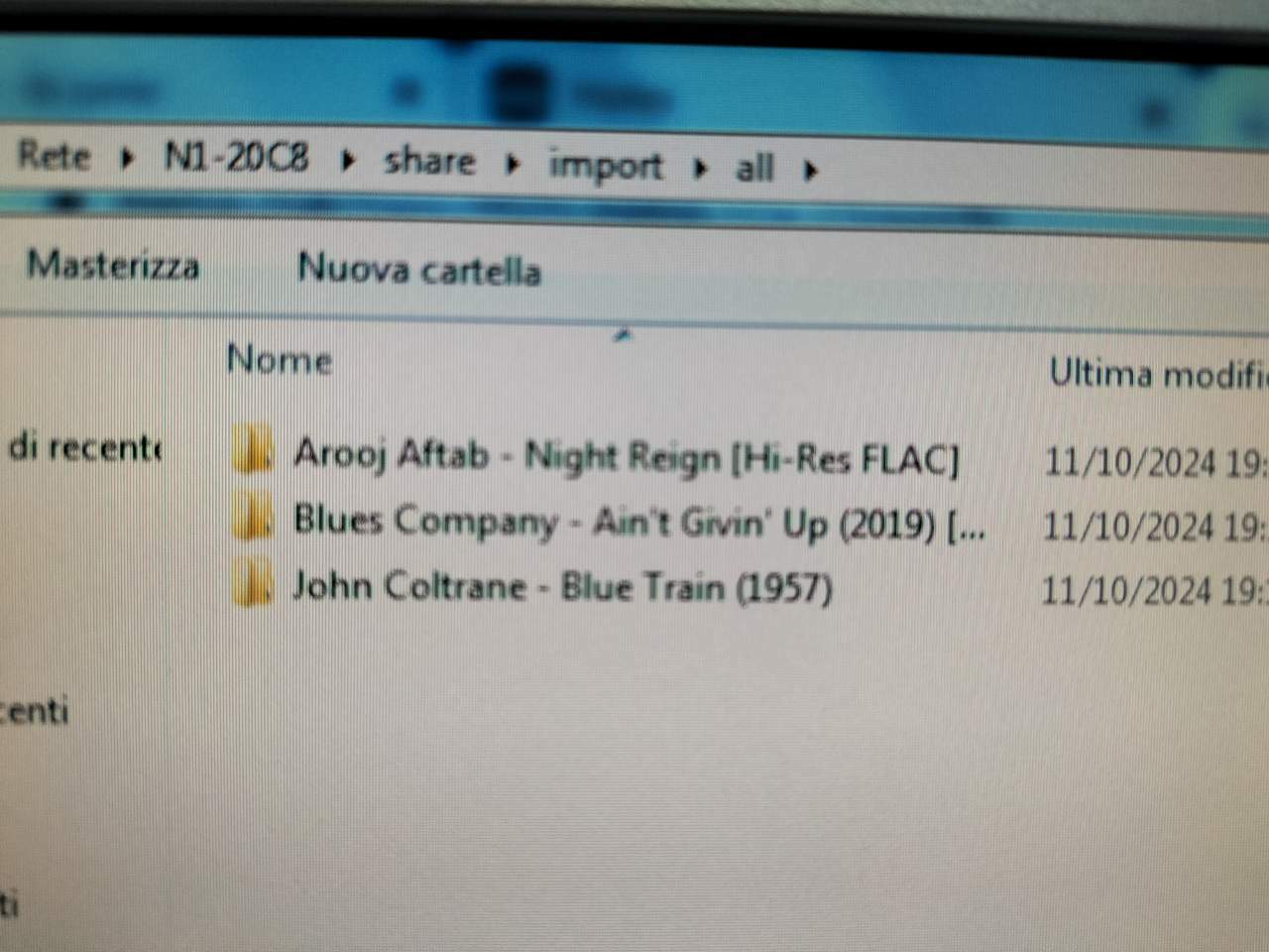

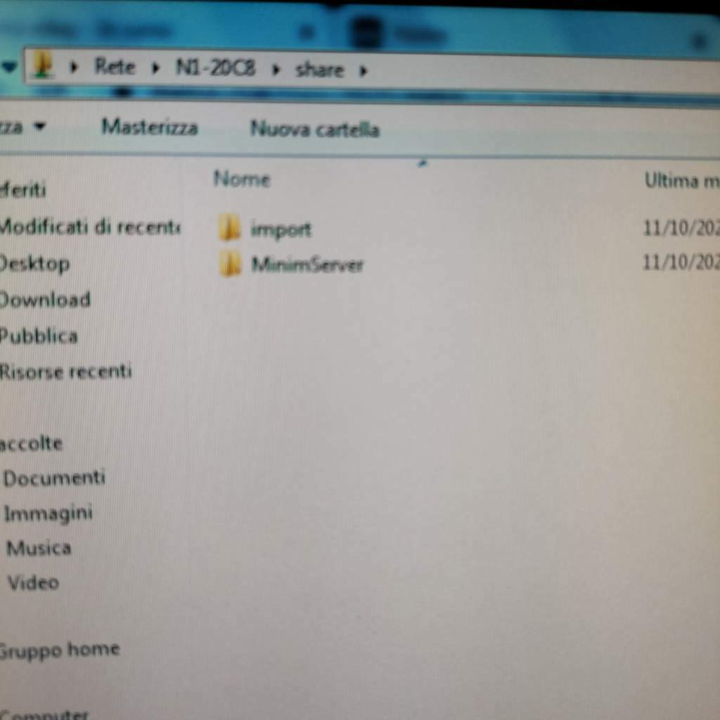

PippoAngel Inviato 11 Ottobre 2024 Condividi Inviato 11 Ottobre 2024 @fabiosound sempre nel manuale per la nuova serie a pagina 77 trovi la pagina di MinimServer. Consiglio: accedi al Melco con esplora risorse e poi metti la foto delle cartelle che vedi sul Melco dopo aver importato qualche album: la cartella della musica non si chiama di sicuro "Documenti" ... per cui MinimServer non trova la tua musica ! Se mi ricordo bene si dovrebbe chiamare "Import" e sotto ci sono sottocartelle con nome la data di importazione ... però non sono sicuro ... se è così la cartella da dare a MinimServer è "Import" ... Link al commento https://melius.club/topic/4025-melco-n1a-2/page/9/#findComment-1321253 Condividi su altri siti Altre opzioni di condivisione...
