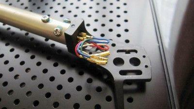

Bohemien Inviato 22 Settembre 2021 Condividi Inviato 22 Settembre 2021 allora...volevo montare sul mio ittok lvii una testina regalatami da un amico per provarla. Ho smontato la vecchia karma e quando mi sono accinto ad infilare i quattro cavetti sulla nuova testina mi sono accorto che i suoi pin erano troppo grandi. In effetti la karma ha dei pin molto piccoli e i cavetti dell'ittok sono fatti su misura. Ma possibile che sulle testine esistano pin di varia grandezza e, soprattutto, ora come faccio?🥺 Link al commento https://melius.club/topic/4111-cavetti-collegamento-braccio-testina/ Condividi su altri siti Altre opzioni di condivisione...
Moderatori BEST-GROOVE Inviato 22 Settembre 2021 Moderatori Condividi Inviato 22 Settembre 2021 @Bohemien prova a stringerli con pazienza. Link al commento https://melius.club/topic/4111-cavetti-collegamento-braccio-testina/#findComment-219245 Condividi su altri siti Altre opzioni di condivisione...
Bohemien Inviato 22 Settembre 2021 Autore Condividi Inviato 22 Settembre 2021 @BEST-GROOVE no... dovrei allargarli non stringerli ed è impossibile perchè i terminali dei cavetti sono chiusi. Senza il classico spacco da poter allargare... Link al commento https://melius.club/topic/4111-cavetti-collegamento-braccio-testina/#findComment-219255 Condividi su altri siti Altre opzioni di condivisione...
Moderatori BEST-GROOVE Inviato 22 Settembre 2021 Moderatori Condividi Inviato 22 Settembre 2021 11 minuti fa, Bohemien ha scritto: no... dovrei allargarli non stringerli ed è impossibile perchè i terminali dei cavetti sono chiusi. Senza il classico spacco da poter allargare... Si scusa....ho frainteso; i cavetti sono sfilabili o escono direttamente dall'Ittok? Link al commento https://melius.club/topic/4111-cavetti-collegamento-braccio-testina/#findComment-219266 Condividi su altri siti Altre opzioni di condivisione...
Bohemien Inviato 22 Settembre 2021 Autore Condividi Inviato 22 Settembre 2021 @BEST-GROOVE sto cercando di capirlo... Link al commento https://melius.club/topic/4111-cavetti-collegamento-braccio-testina/#findComment-219277 Condividi su altri siti Altre opzioni di condivisione...
Moderatori BEST-GROOVE Inviato 22 Settembre 2021 Moderatori Condividi Inviato 22 Settembre 2021 a vedere la foto dovrebbero essere sfilabili.... ma se lo sono prima assicurati di avere in mano 4 cavetti compatibili con la testina che devi provare; inutile sfilarli per nulla. Link al commento https://melius.club/topic/4111-cavetti-collegamento-braccio-testina/#findComment-219283 Condividi su altri siti Altre opzioni di condivisione...
Suonatore Inviato 22 Settembre 2021 Condividi Inviato 22 Settembre 2021 44 minuti fa, Bohemien ha scritto: sulle testine esistano pin di varia grandezza Che sappia io 2 misure, capitato anche a me ma fortunatamente le pagliuzze delle canne Morch, hanno terminali con lo spacco Link al commento https://melius.club/topic/4111-cavetti-collegamento-braccio-testina/#findComment-219294 Condividi su altri siti Altre opzioni di condivisione...
Bohemien Inviato 23 Settembre 2021 Autore Condividi Inviato 23 Settembre 2021 9 ore fa, BEST-GROOVE ha scritto: assicurati di avere in mano 4 cavetti compatibili infatti il problema che mi ponevo è, ammesso che siano sfilabili, che tipo di attacco troverò: punte grandi o piccole? Perchè non credo esistano cavetti che hanno attacco braccio e testina differenti... 9 ore fa, Suonatore ha scritto: Che sappia io 2 misure e sai come vengono denominate? Link al commento https://melius.club/topic/4111-cavetti-collegamento-braccio-testina/#findComment-219389 Condividi su altri siti Altre opzioni di condivisione...
jani Inviato 23 Settembre 2021 Condividi Inviato 23 Settembre 2021 In ogni caso, se i cavetti che acquisti hanno i pin con lo spacco dovresti poterli adattare facilmente. Link al commento https://melius.club/topic/4111-cavetti-collegamento-braccio-testina/#findComment-219411 Condividi su altri siti Altre opzioni di condivisione...
Moderatori BEST-GROOVE Inviato 23 Settembre 2021 Moderatori Condividi Inviato 23 Settembre 2021 1 ora fa, Bohemien ha scritto: Perchè non credo esistano cavetti che hanno attacco braccio e testina differenti... Si se non sbaglio c'erano queli dati in dotazione alla Ortofon 3000 ma nel tuo caso dovrai cercare aftermarket, al limite basterebbero anche i cavettini economici che si tolgono dagli shell sostituendoli con altri di migliore qualità e si lasciano nel cassetto, adesso farebbero comodo ed adattarli per provare la testina.....in fondo si tratta solo di stringere o allargare i connettorini. Link al commento https://melius.club/topic/4111-cavetti-collegamento-braccio-testina/#findComment-219453 Condividi su altri siti Altre opzioni di condivisione...
Bohemien Inviato 23 Settembre 2021 Autore Condividi Inviato 23 Settembre 2021 5 ore fa, jani ha scritto: In ogni caso, se i cavetti che acquisti hanno i pin con lo spacco dovresti poterli adattare facilmente. Giusto! Link al commento https://melius.club/topic/4111-cavetti-collegamento-braccio-testina/#findComment-219668 Condividi su altri siti Altre opzioni di condivisione...
