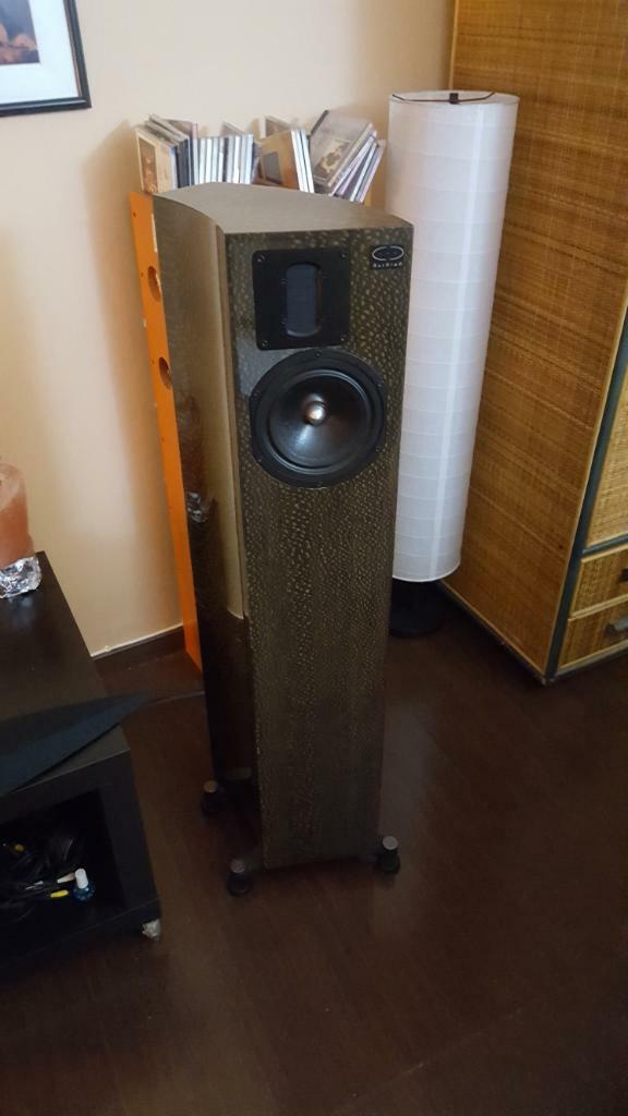

Giovanni1966 Inviato 3 Ottobre 2021 Condividi Inviato 3 Ottobre 2021 Buongiorno a tutti , dedicandomi alla pulizia dei vari componenti , pulitura dei cavi spellati , ho notato dopo aver pulito e sistemato che uno dei due diffusori suonava , meglio? Non saprei ma di certo in maniera diversa , panico😧. Ho avuto l impressione che suonasse in maniera più chiara maggior contrasto fra gli strumenti, controllo meglio e vedo che avevo collegato in controfase😳. È mai possibile tutto questo? Ah , diffusori capriccio continuo 309 con tw a nastro, forse sarà questo il motivo? Link al commento https://melius.club/topic/4307-collegamento-cavo-potenza-invertito/ Condividi su altri siti Altre opzioni di condivisione...

Questo è un messaggio popolare. corrado Inviato 3 Ottobre 2021 Questo è un messaggio popolare. Condividi Inviato 3 Ottobre 2021 1 ora fa, Giovanni1966 ha scritto: controllo meglio e vedo che avevo collegato in controfase😳. Se era solo uno collegato in controfase non può sentirsi meglio, ti spariscono i bassi e la scena va a farsi benedire. 3 Link al commento https://melius.club/topic/4307-collegamento-cavo-potenza-invertito/#findComment-229701 Condividi su altri siti Altre opzioni di condivisione...

viale249 Inviato 3 Ottobre 2021 Condividi Inviato 3 Ottobre 2021 2 ore fa, corrado ha scritto: Se era solo uno collegato in controfase non può sentirsi meglio regola imprescindibile da imparare a memoria: tutte le nostre carabattole si basano sull'effetto stereofonico, se inverti la fase di uno dei due canali sparisce la magia... Link al commento https://melius.club/topic/4307-collegamento-cavo-potenza-invertito/#findComment-229830 Condividi su altri siti Altre opzioni di condivisione...

Fabio Cottatellucci Inviato 5 Ottobre 2021 Condividi Inviato 5 Ottobre 2021 16 ore fa, cinghio ha scritto: Metti entrambi i cavi contro fase Occhio, così cambi la fase assoluta, il nostro amico ha cambiato la fase relativa. Facendo come dici tu i diffusori risultano comunque in fase fra di loro, non sono in controfase 🙂. PS assumiamo che lato ampli i due diffusori siano connessi entrambi "rosso con rosso e nero con nero". 1 Link al commento https://melius.club/topic/4307-collegamento-cavo-potenza-invertito/#findComment-231880 Condividi su altri siti Altre opzioni di condivisione...
Giovanni1966 Inviato 9 Ottobre 2021 Autore Condividi Inviato 9 Ottobre 2021 @Fabio Cottatellucci salve, sarà psicoacustica o come la vogliamo chiamare ma così messo , in controfase solo i cavi lato diffusori ho la sensazione di maggior ariosità , basso meno invadente ma sempre lì che spinge... Vabbè sperimentiamo così per qualche giorno , poi si vedrà 🤣. In ogni caso il risultato è molto gradevole... Link al commento https://melius.club/topic/4307-collegamento-cavo-potenza-invertito/#findComment-235685 Condividi su altri siti Altre opzioni di condivisione...
Giovanni1966 Inviato 9 Ottobre 2021 Autore Condividi Inviato 9 Ottobre 2021 Se poi dovessi essere pignolo , diciamo che così in controfase , manca quel calore e spessore di alcuni strumenti , vabbè il gioco è stato bello, si ritorna in fase 🤣 1 Link al commento https://melius.club/topic/4307-collegamento-cavo-potenza-invertito/#findComment-235720 Condividi su altri siti Altre opzioni di condivisione...
TopHi-End Inviato 9 Ottobre 2021 Condividi Inviato 9 Ottobre 2021 Il 3/10/2021 at 12:12, Giovanni1966 ha scritto: forse hai ragione,meno bassi e suono più arioso , vabbè rimetto tutto in ordine🤣🤣 Secondo me, non suona proprio così. Visto che i bassi sono arretrati e c'è la parte acuta in evidenza, la riproduzione ti appare più sbrilluccicante, ma è una artefazione della corretta riproduzione, anche perché sparisce la scena e il resto dei suoni si rimpiccioliscono. 1 Link al commento https://melius.club/topic/4307-collegamento-cavo-potenza-invertito/#findComment-235888 Condividi su altri siti Altre opzioni di condivisione...
Giovanni1966 Inviato 9 Ottobre 2021 Autore Condividi Inviato 9 Ottobre 2021 @TopHi-End esatto!!! Rimesso tutto come prima😁 1 Link al commento https://melius.club/topic/4307-collegamento-cavo-potenza-invertito/#findComment-235907 Condividi su altri siti Altre opzioni di condivisione...
