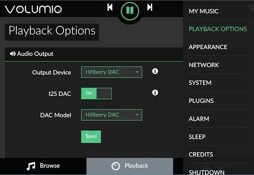

@fabrizio252 ciao, hai configurato correttamente il dac come nella immagine che segue: ( non uso Volumio da un po' di tempo quindi controlla esattamente nella lista se c'è anche il dac esatto che hai tu altrimenti credo vada bene anche quella nella foto).

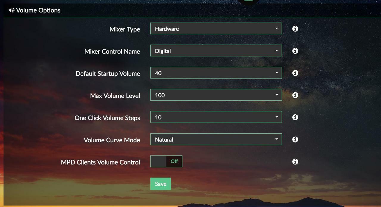

Bianchi settare il controllo del volume di tipo hardware gli altri parametri poi metti lì a tuo piacimento:

Ciao e grazie per la risposta, dunque per quanto riguarda la parte DAC si è configurato come da foto per la parte Volume option devo controllare non mi ricordo se l'ho configurata oppure l'ho lasciata di default, ti afccio sapere
grazie
Fabrizio
