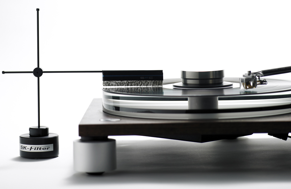

antonio 64 Inviato 9 Ottobre 2021 Condividi Inviato 9 Ottobre 2021 Uso da molti anni una spazzola in carbonio, con setole morbide e non noto usura, le setole cerco di non toccarle con le dita, perché la sudorazione che rilasciano potrebbe alla lunga impregnare le setole, per pulirla la faccio passare su un bordo di plastica uso di solito il supporto, in modo da togliere la polvere, quelle con inserto in velluto le ho provate ma preferisco non usarle visto mai che si incastra un residuo di vinile, bavetta tra velluto e disco mentre lo pulisco e reincido il vinile, per le cariche elettrostatiche ho la curiosità di provare questo accessorio, un po’ costoso ma non l’ho ancora trovato. la spazzola di questo non tocca il disco ma rimane staccata è così neutralizza le cariche, così dovrebbe.😁 dimenticavo e Furutech la marca. 1 Link al commento https://melius.club/topic/4425-spazzola-antipolverestatica-per-vinili/#findComment-235531 Condividi su altri siti Altre opzioni di condivisione...
