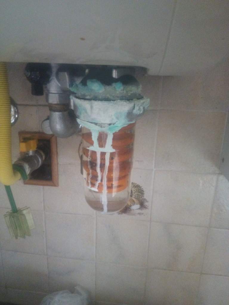

...visto il successto del Th sull'aspiratore, mi faccio coraggio .Allora mi avevano installato il dosatore Opur. Ad un certo punto ha cominciato a non aver più tenuta  ( vedi foto). L'idraulico ( grrr) mi aveva detto di pulire ad ogni cambio sali le incrostazioni con spazzola metallica e carta vetrata. Per un pò è andato avanti poi Ko. Ho scritto anche alla ditta ( sperando mi mandassero un dosatore nuovo) e mi rispondono che quando succede come dalle foto è da buttare, non c'è guarnizione che tenga. Bene, se ricompro lo stesso articolo ho il dubbio che si ripeta . Che dosatore mi consigliate?  Me vedo anche con il corpo in plastica, ma non saprei...

Secondo me un dosatore correttamente funzionante non dovrebbe mai produrre incrostazioni da pulire con spazzola e carta vetrata (...spero quantomeno non sia accaduto sui bordi di tenuta e sulla sede dell' o-ring)
Potresti valutare il montaggio di un dosatore di polifosfato liquido, la ricarica dello stesso è più pulita e pratica, come pure è migliore il dosaggio proporzionale del pf.

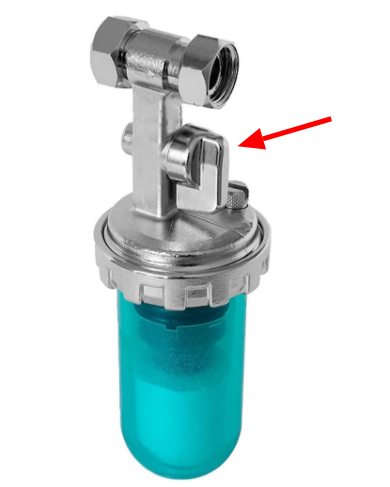

La dose massima ammessa per uso alimentare è di 5mg/litro di "anidride fosforica equivalente".  Personalmente dubito che i dosatori casalinghi riescano a garantire costantemente questa proporzione, pari a 40 litri d'acqua per grammo di polifosfato.  (l'equivalenza in anidride fosforica delle miscele per addolcitori è di circa 1:5)
La ricarica del dosatore postato dall'opener (che è uguale a quello che ho a casa)  è di circa 60 grammi, corrispondenti a 2400 litri di acqua trattata. Nel mio caso la ricarica si esaurirebbe ben prima di questo limite, dando quindi concentrazioni superiori a quelle massime ammesse, per ovviare parzializzo la valvolina di intercettazione presente sopra l'apparecchio.

Sopra il dosatore ho una valvola che chiude i flussi verso la  vaschetta dei sali, serve per cambiarli senza chiudere l'acqua. E' questo il rubinetto che parzializzo, non quello principale.
