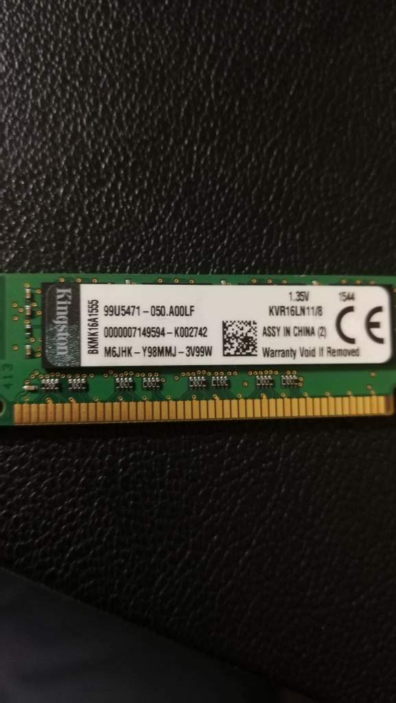

Membro_0015 Inviato 20 Ottobre 2021 Condividi Inviato 20 Ottobre 2021 Vorrei sostituire una Kingston kvr16n11/8 - temo sia guasta poiche ho l'errore di Blue screen "fault access to non paged area" ma potrebbe essere pure lo SSD che sto sostituend - con qualcosa di meglio e magari con un modulo da 16G gia che ci sono Poiche non vorrei sbagliare acquisto chiedo consigli La MoBo e' una MSI A97I grazie Link al commento https://melius.club/topic/4605-aggiornamento-ram/ Condividi su altri siti Altre opzioni di condivisione...

varenx Inviato 20 Ottobre 2021 Condividi Inviato 20 Ottobre 2021 @stanzani no no no .. tutto identico anche la piedinatura. Devi partire dal part number kingston e cercare gli stessi o compatibili v Link al commento https://melius.club/topic/4605-aggiornamento-ram/#findComment-245450 Condividi su altri siti Altre opzioni di condivisione...
musicante Inviato 20 Ottobre 2021 Condividi Inviato 20 Ottobre 2021 @stanzani Le ddr 3 e le ddr4 differiscono sia per piedinatura che per voltaggio. Ho provato a cercare sul sito web di MSI la tua mobo, ma ho trovato la h97i e la z97i ma non la A97i. Quelle che ho trovato supportano solo 2 moduli di ram DDR3. I tuoi moduli Kingston sono DDR3 e quindi non puoi montare le DDR4. Il primo è il tuo modulo 8 gb 1,35v https://www.amazon.it/Kingston-KVR16LN11-Memoria-Non-ECC-240-pin/dp/B00GD5D3MS/ref=sr_1_53?__mk_it_IT=ÅMÅŽÕÑ&dchild=1&keywords=ddr3+1.35v&qid=1634728130&sr=8-53 Questo è un kit 2x8 a 1,35v https://www.amazon.it/Rasalas-PC3-12800U-1600MHz-DDR3L-1600-Computer/dp/B08DQZQ7CG/ref=sr_1_6?__mk_it_IT=ÅMÅŽÕÑ&dchild=1&keywords=ddr3+1.35+volt&qid=1634728617&qsid=259-5775318-7093069&sr=8-6&sres=B07L8C37DH%2CB006YG8X9Y%2CB07L89T9HQ%2CB08C5F3587%2CB083RC2YDC%2CB08DQZQ7CG%2CB07WTQ45SH%2CB01N3UAQI4%2CB00N6WDNXU%2CB00KEAEX54%2CB07PJTYDF1%2CB00CQ35GYE%2CB082NNP213%2CB009RBN6I6%2CB00BP501AS%2CB00BP6S33E%2CB0742RW44X%2CB08LQBJ3K9%2CB08K3TYN43%2CB008KSHQBU Se la tua mobo supporta anche il voltaggio di 1.5 volt questo è un kit 2x8 a 1,5v https://www.amazon.it/Patriot-Viper-Black-PV316G160C9K-PC3-12800/dp/B008LTJJJ0/ref=pd_sbs_2/259-5775318-7093069?pd_rd_w=0LDVN&pf_rd_p=ec7f37a1-a896-4722-a127-5b6242854299&pf_rd_r=E66Y2RSXGYCWX1EV0CG4&pd_rd_r=9a6992e2-0928-48ac-b131-2a1601be1dbf&pd_rd_wg=8haDm&pd_rd_i=B008LTJJJ0&psc=1 Link al commento https://melius.club/topic/4605-aggiornamento-ram/#findComment-245487 Condividi su altri siti Altre opzioni di condivisione...
musicante Inviato 20 Ottobre 2021 Condividi Inviato 20 Ottobre 2021 @stanzani Queste sono le Hynix, puoi scegliere o il singolo modulo da 8gb o il kit 2x8gb a 1,35 volt https://www.amazon.it/Timetec-1600MHz-PC3-12800-Unbuffered-Non-ECC/dp/B00IV19I0S/ref=sr_1_10?__mk_it_IT=ÅMÅŽÕÑ&dchild=1&keywords=hynix+ddr3+1.35v&qid=1634729815&qsid=259-5775318-7093069&sr=8-10&sres=B06XKGGPQN%2CB07HGQD4PB%2CB08J6M3CGL%2CB006YG8X9Y%2CB08C5F3587%2CB0145WDNI4%2CB07L8C37DH%2CB00IV19I0S%2CB083RBSJ5T%2CB07L89T9HQ%2CB00ILWIAEW%2CB0742XFDHK%2CB08B5SBXHN%2CB07PV9GG14%2CB00AWVKA48%2CB00ZUI2TJM%2CB00CA7FIIU%2CB07ST9JFX3%2CB076F74X46%2CB08BXJ6BZB Link al commento https://melius.club/topic/4605-aggiornamento-ram/#findComment-245503 Condividi su altri siti Altre opzioni di condivisione...

varenx Inviato 20 Ottobre 2021 Condividi Inviato 20 Ottobre 2021 @stanzani Main Memory • Support two DDR3 1066/1333/1600/1866*/2000*/2133*/2200*/2400*/2600*/2666*/2800*/3000*/3100*/3200*/3300*(*OC) MHz DRAM, 16GB Max - Dual channel memory architecture - Supports Intel® Extreme Memory Profile (XMP) - Supports non-ECC, un-buffered memory Link al commento https://melius.club/topic/4605-aggiornamento-ram/#findComment-245553 Condividi su altri siti Altre opzioni di condivisione...

Membro_0015 Inviato 20 Ottobre 2021 Autore Condividi Inviato 20 Ottobre 2021 Comunque un aggiornamento interessante: ho staccato tutto, aperto, taccato lo SSD ed estratto la RAM. Li ho rimessi al loro posto e non ho piu la blue screen ,,,, Adesso lascio un po in prova per qualche giorno e richuso. Macari cambio almeno lo SSD che ho gia' ordibnato, la RAM non so ... vedo che con JRiver o Qobuz il consumo sta sotto i 4G, pure col declicker ACON acceso su JRiver. Dirac e' spento pero' ... misteri di Windows ... 🙂 Link al commento https://melius.club/topic/4605-aggiornamento-ram/#findComment-245652 Condividi su altri siti Altre opzioni di condivisione...
