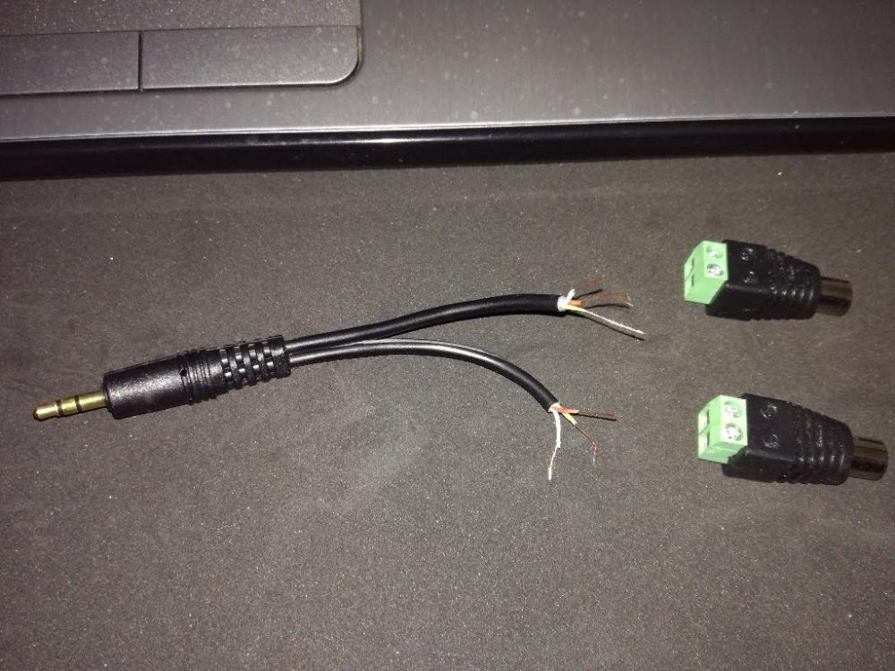

Ciao siccome il connettore da 3,5 mm per il DAC cuffie si è rotto  avrei bisogno di delucidazioni su come 🤔e se posso farne uno con

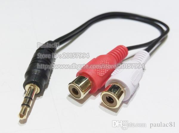

un jack da 3, 5 mm recuperato da uno sdoppiatore cuffia ,vorrei fare una cosa del genere
1-8-quot-3-5mm-stereo-male-to-dual-red-white.jpg.75242ff0d7d3c9cb29ebdb634ba310d7.jpg

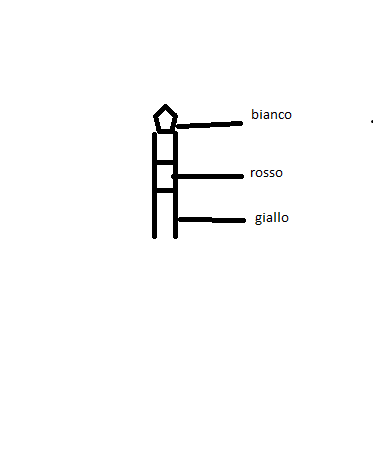

qui come son messo
  vorrei  collegarlo ai 2 rca femmina , solo che ho 3 cavetti , se fossero stati 2 non avrei problemi
-Bianco
-Giallo
-rosso
e non sò come collegarli alle rca
un grazie a chi mi aiuta

@meliddo ciao , perdona ricapitolando :
canale DX
rosso +
giallo - ( ma rimane il bianco )
canale SX
bianco +
giallo -( ma rimane il rosso )
Domanda ? 🤔 quelli rimasti il bianco  sul canale dx ed , il rosso sul canale sx .  dove li posiziono ? oppure vanno lasciati a vuoto ?
grazie
