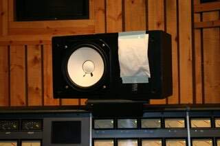

@speaktome74 il feltro od altro materiale assorbente posto attorno al tweeter serve a ridurre problemi di diffrazione od a modificare, in parte, il diagramma polare di emissione. Se hai problemi di aggressività delle frequenze alte puoi provare ad attenuare l'emissione del tweeter mettendoci sopra delle pezze di tessuto in funzione di resistenza acustica, magari provando con spessori via via più consistenti e verificando all'ascolto il risultato: puoi iniziare a sperimentare da subito utilizzando una sciarpa avvolta attorno alla cassa. Se ti sembra un sistema bizzarro ricorda che un sistema similare veniva usato in campo pro per attenuare l'emissione del tweeter dei mini monitor Yamaha, anche se in quel caso messo in pratica con alcuni giri di carta igienica...
Con la liquida ho notato questo problema, specialmente ultimamente, ascolto principalmente Swiss Jazz, ho risolto attenuando, non poco, il taglio delle alte con i controlli del cross sulle casse, JBL 4311.
@speaktome74 ciao, alcuni diffusori so che vanno ascoltati con le griglie montate, perché sono previste in fase di progetto, esempio Harbeth sono previste in fase di ascolto, ma ci sta che alcuni preferiscono senza; anni fa si usava mettere un foglio di toilet paper per attenuare in alto dei diffusori usati in studi di registrazione.
