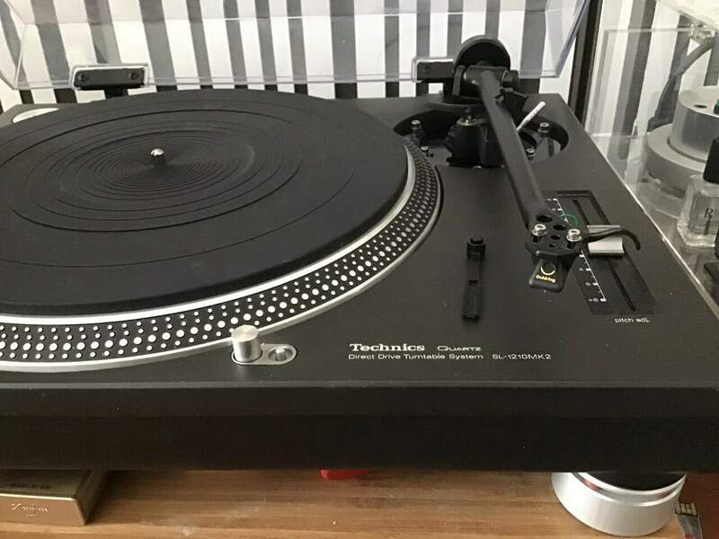

Ciao, ho provato a cambiare il tappetino del mio sl1210 mk2, ho tolto quello originale in gomma e ne ho provato uno che avevo a casa, e un materiale sintetico con fibre per scaricare l’elettricità statica, all’ascolto ho sentito un leggero aumento nei dettagli, ma ad ogni cambio disco questo restava attaccato al vinile e poi scivolava, un paio di volte ho rischiato di decapitare il pick-up ed alla fine ho rimesso quello originale, il clamp e sull’altro giradischi, Gyrodec, il suo originale, i primi tempi lo usavo sempre ed effettivamente usato con il feltrino spiana i dischi ondulati, adesso lo uso sempre sul Gyrodec solo per i dischi ondulati sul suono non noto differenze, con o senza, sento differenze cambiando lo shell originale ed usando uno Yamamoto in ebano, qui ho un certo miglioramento nella direzione che avevo con il mat, sempre sul technics, ultimamente si è bloccata la regolazione vta sul braccio originale ed ho smontato per pulire il meccanismo che regola l’altezza del braccio e visto che ho un braccio rega rb202 a casa l’ho montato sul technics, beh non pensavo ad un miglioramento così rispetto al technics originale.
