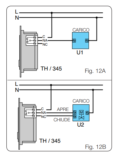

@spersanti276 Puoi toglierti uno dei dubbi bypassando il cronotermostato. Da quanto hai scritto il collegamento dovrebbe essere quello di figura 12A. Se è così per provare devi solo collegare tra di loro i due fili che entrano in C e NA. La caldaia risulterà "sempre accesa" e così potrai escludere una delle componenti.
https://melius.club/topic/4730-sar%C3%A0-colpa-del-cronotermostato-help/page/2/#findComment-251346
