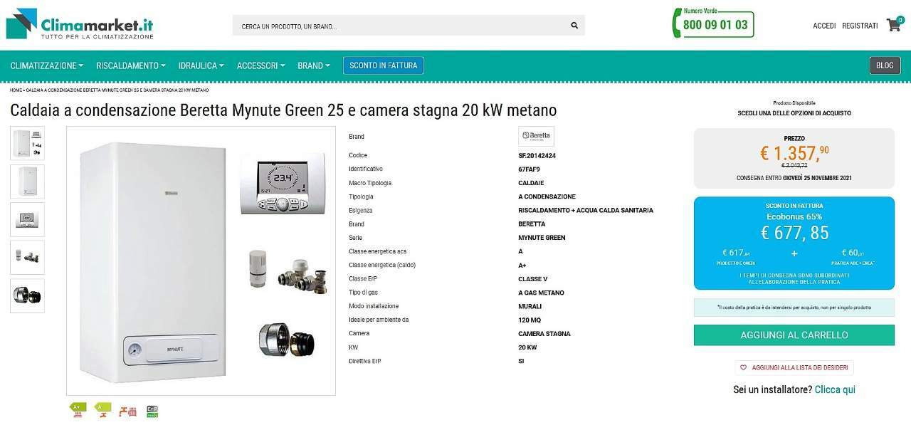

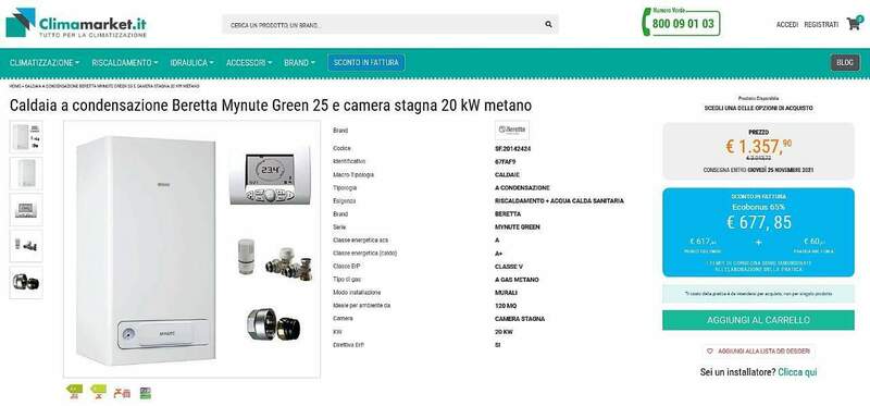

3 ore fa, spersanti276 ha scritto:
(mi propone una Beretta Ciao Green 25 a circa 900 euro montata sfruttando il 'bonus'...). E' il modello basea che vedo su Amazon a 779 euro + montaggio.
Beretta é un italianissimo brand sinonimo di grande affidabilitá e ricambistica garantita per anni.
Ma con ben 100,00 Euro in meno di quanto ti é stato proposto, Ti compri il modello a camera stagna che é anche sinonimo di un target qualitativo superiore e di una piú libera e meno vincolante installazione, con sconto in fattura alternativo alla rogna della detrazione IRPEF da diluire in 10 anni.
Io da loro ho appena acquistato con il Bonus 65% e lo sconto in fattura, un climatizzatore con installazione inclusa e mi sono trovato impeccabilmente bene e molto piú che soddisfatto.
I 900,00 Euro per la caldaia e la sua installazione, prima attivazione e la certificazione di rito proposti dal Tuo tecnico, possono anche starci, ma a mio modesta opinione, dovrebbe installarTi quella a camera stagna e assicurarti comunque lo sconto in fattura.

Mmm, restando in Italia avrei  trovato:
Beretta Mynute da 25
https://www.berettaclima.it/prodotti/residenziale/murali-condensing intorno agli 850 euro
Baxi Luna
https://www.baxi.it/prodotti/caldaie-residenziali intorno ai 900 euro
Immergas Victrix Tera/Exa
https://www.immergas.com/prodotto?title=VICTRIX TERA 24 circa 860 euro
https://www.immergas.com/prodotto?title=VICTRIX EXA 24 circa 960 euro

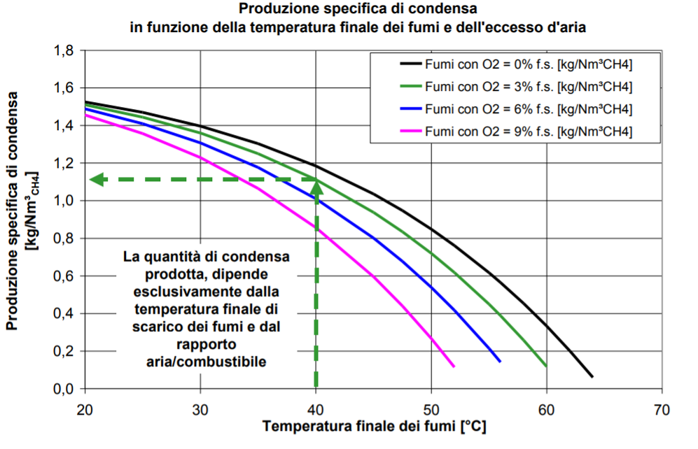

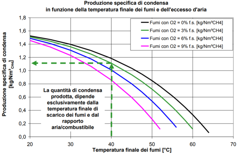

6 ore fa, spersanti276 ha scritto:
Sono preoccupato per la quantità di acqua di condensazione non vorrei fosse un problema insormontabile, anche perchè ho trovato sul web dati inquietanti (1-2 litri/ora) 😱.
Dovresti vedere i consumi di gas di un mese invernale, la temperatura di setpoint mandata della caldaia attuale, e poi facciamo la stima della condensa giornaliera con quella nuova. I 2 litri ora sono per caldaia a piena potenza, ma nelle reali condizioni di esercizio questa condizione si realizza solo per una % ridotta del tempo.
Nota: Credo che la norma UNI 7129 non consenta lo scarico condensa in tanica. "gli impianti devono essere permanentemente connessi alla rete di scarico delle condense".  Meglio sentire prima l'installatore.
Le caldaiette murali di solito funzionano nel campo compreso tra la curva blu e quella verde. La temperatura fumi va dai 5 (minimo bruciatore) ai 20°C (massimo bruciatore) sopra la temperatura dell'acqua di ritorno.
https://melius.club/topic/4730-sar%C3%A0-colpa-del-cronotermostato-help/page/5/#findComment-269171
