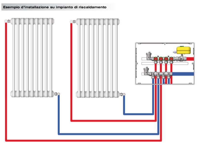

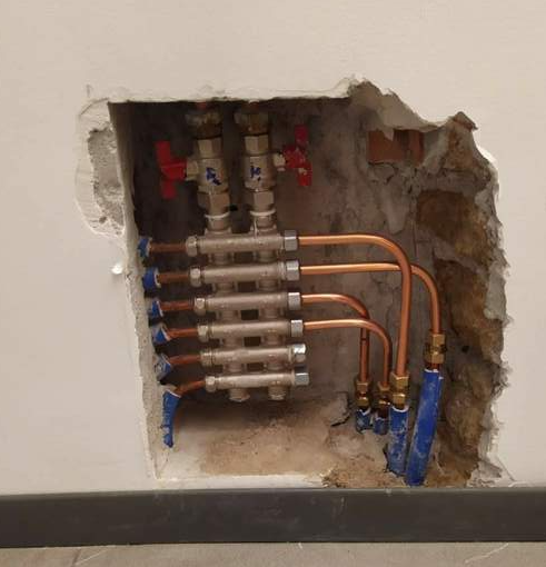

"Accidenti, lei è sfortunato parecchio. Quando fecero l'impianto le hanno invertito entrata/uscita dell'acqua di questi due termo".
Dovremo aspettare la primavera per operare su quel punto dell'impianto dove partono/arrivano tutti i tubi, per correggere il collegamento (saldando una piccola prolunga) bisognerà fare un bel(!) buco allargando la nicchia, quindi muratore-pittore-sportello da rifare, mobiletto per coprire lo sportello (è nel living, un orrore) da ricomprare più grande...
