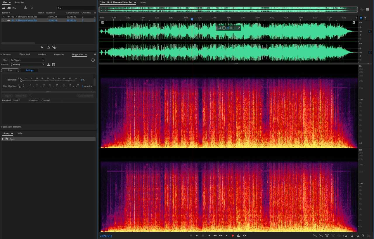

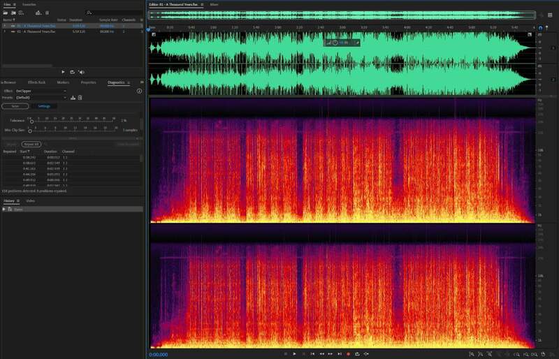

Simonef Inviato 2 Novembre 2021 Condividi Inviato 2 Novembre 2021 Prendendo ad esempio il SACD di Sting, Brand New Day, prima traccia. Convertendo con EZ Cd Audio Converter (prima immagine) si notano molti sample in clipping, il contenuto musicale si ferma a 24kHz e poi inizia ad aumentare fino a oltre 30kHz il rumore ad alta frequenza (che va nei tweeter, e se non riescono a riprodurlo l'unico modo per dissipare l'energia è attraverso il calore) Seconda immagine, stessa traccia ma con SoX, niente clipping perchè normalizzato a -1dB, contenuto musicale intatto ma il rumore ad alta frequenza viene filtrato. Link al commento https://melius.club/topic/4805-conversione-iso-superaudiocd-in-flac-consigli/page/3/#findComment-259297 Condividi su altri siti Altre opzioni di condivisione...
