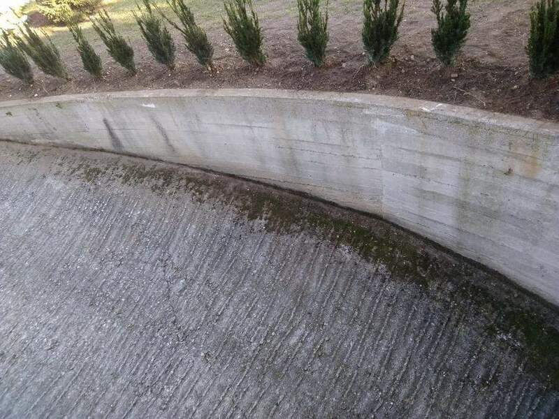

Ne devo comprare una per pulire muretti in cemento che delimitano l'ingresso al box auto e relativa discesa ... ed anche per pulire il muretto che sorregge il cancelletto che delimita la mia proprietà...

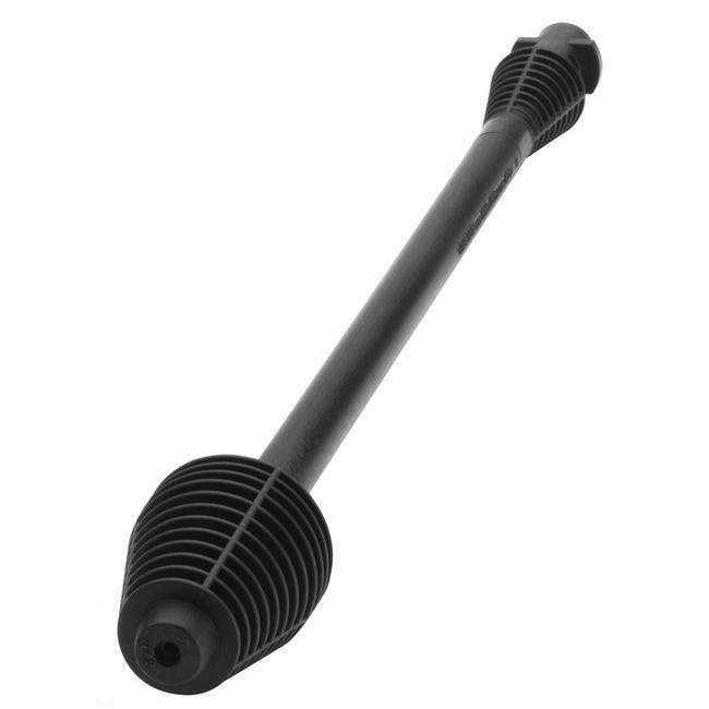

Puliscono meglio, scegliendola ad acqua fredda devono avere bar per pulire sporco difficile (130/150) oppure puoi acquistare questo accessorio rotativo ad innesto che pulisce ancora più efficacemente della lancia offerta di serie.

guarda ti dico la mia...visto la foto che hai postato hai poca cosa in fatto di cemento impregnato rispetto a quanto ho io; scorgo solo del muschio che è più tenace rispetto alla sporcizia che si deposita a terra e viene inglobata nella porosità del cemento ma nulla di così spaventoso, per cui dico si ti basta una idropulitirce ad acqua fredda e vai sereno....l'importante è che abbia un mare di bar.
Ad esempio ti faccio notare il nero del muro di cinta di casa mia che si forma perchè è rivolto a nord e c'è il prato a contatto che butta su un mare di nerume....son caxxi amari nel toglierlo se rimando di qualche anno la pulizia però anche se la mia idro è ad acqua fredda insistendo e con la lancia rotativa riesce a toglierlo più in fretta della lancia normale...ovviamente bisogna stare accorti e leggermente distanti (ma poi si fa esperienza) perchè la rotativa ha talmente tanta potenza che ti scrosta anche la smaltatura del muro.
