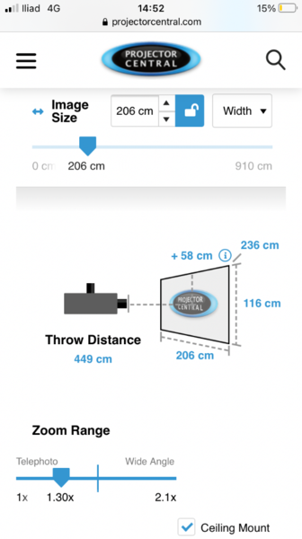

FedeZappa Inviato 6 Novembre 2021 Condividi Inviato 6 Novembre 2021 https://www.projectorcentral.com/Epson_Europe-EH-TW9400-projection-calculator-pro.htm Io proverei a dare un'occhiata alla configurazione di questo, arriva a +/- 96,3% di shift verticale con lente posizionata nel mezzo. Più tardi se ho tempo provo a darti i dati precisi riguardo le misure di installazione. — Altrimenti, l’unica vera alternativa alla proiezione secondo me sarebbe un 85” come il Sony suggerito da @51111 Link al commento https://melius.club/topic/4885-posso-istallare-un-proiettore-nella-mia-situazione/#findComment-262827 Condividi su altri siti Altre opzioni di condivisione...
