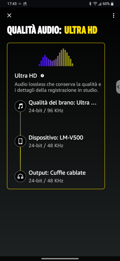

Buongiorno a tutti, ho un problema con lo streaming di file in alta definizione con Amazon music. Entrando nello specifico i brani trasmessi in Ultra HD (24/96) vengono decodificati in 24/48 dal quad dac dell' LG v50 che dichiara la codifica 24/192.
Chiedo ai possessori se riscontrano lo stesso problema e se ne conoscono la motivazione, grazie. Screenshot_20211101-174350.thumb.png.424a0247e007bc64fbf440d4d8b336a2.png

@djansia quello che descrivi è un altro problema che riscontro anch'io, probabilmente l'app è ancora in una fase beta, tuttavia  la qualità della riproduzione e la nutrita libreria me la fa preferire per rapporto qualità /prezzo alle altre piattaforme. Tornando al mio problema ho il sospetto che qualcosa faccia da collo di bottiglia non veicolando al quad dac il segnale oltre i 24/48.

Per curiosità di quale brano si tratta nell'esempio che hai postato?
Ho un LG V40 e ho fatto una prova con l'album The Colour of Spring dei Talk Talk in Ultra HD "Pipistrellum" che amazon da per 24/96 e lo schemino in questione me lo da in uscita sia in cuffia che dall'altoparlante del cellulare sempre in 24/96, con quad dac attivato.
Se mi indichi un brano 24/192 "Ultra-Pipistrellum" faccio una prova ... ma siamo sicuri poi che li ha in catalogo i 24/192?

Lo screen postato è di un album di Tomasz Stanko, in ogni caso non ho ancora trovato niente che vada oltre quella frequenza.
