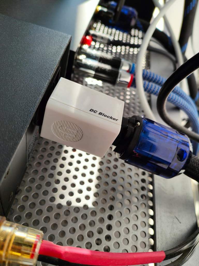

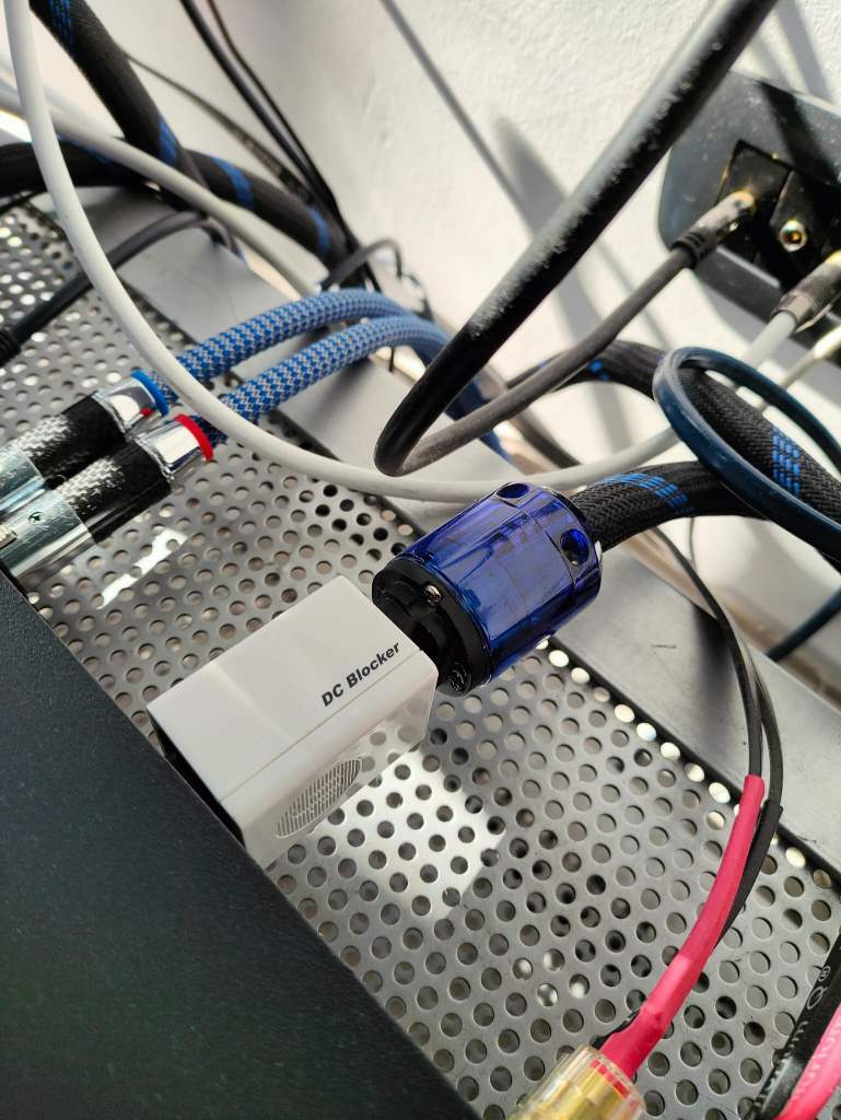

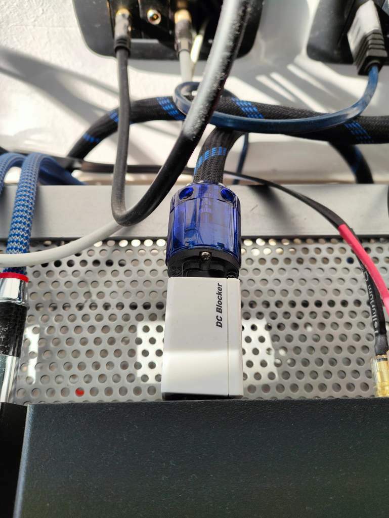

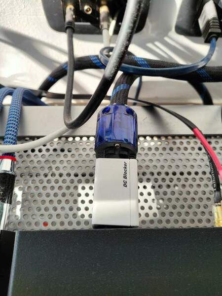

martin logan Inviato 23 Febbraio 2024 Condividi Inviato 23 Febbraio 2024 @addicted2music Verifica se per caso è un difetto dell'apparecchio. In teoria potrebbe anche essere un apporto di corrente continua in rete, anche a me succedeva. Oltre agli altri interventi che avevo fatto sull'alimentazione, che avevano migliorato ma non risolto il problema, da poco ho aggiunto il DC Blocker Plus della IFI Audio sull'ingresso di corrente del finale. E' la riedizione aggiornata (così dicono) del noto DC Blocker ... non ho più sentito ronzii sporadici, spariti. Link al commento https://melius.club/topic/4980-ronzio-su-amplificatore/page/7/#findComment-1119292 Condividi su altri siti Altre opzioni di condivisione...
