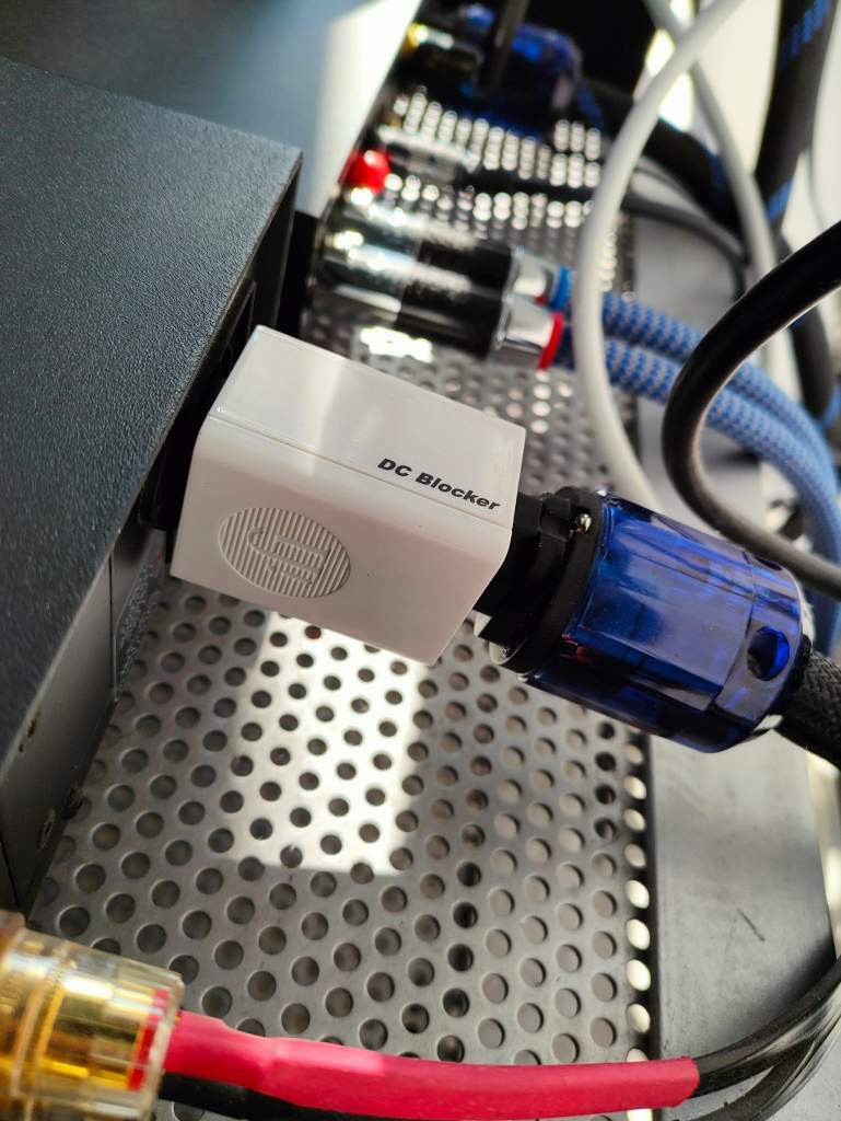

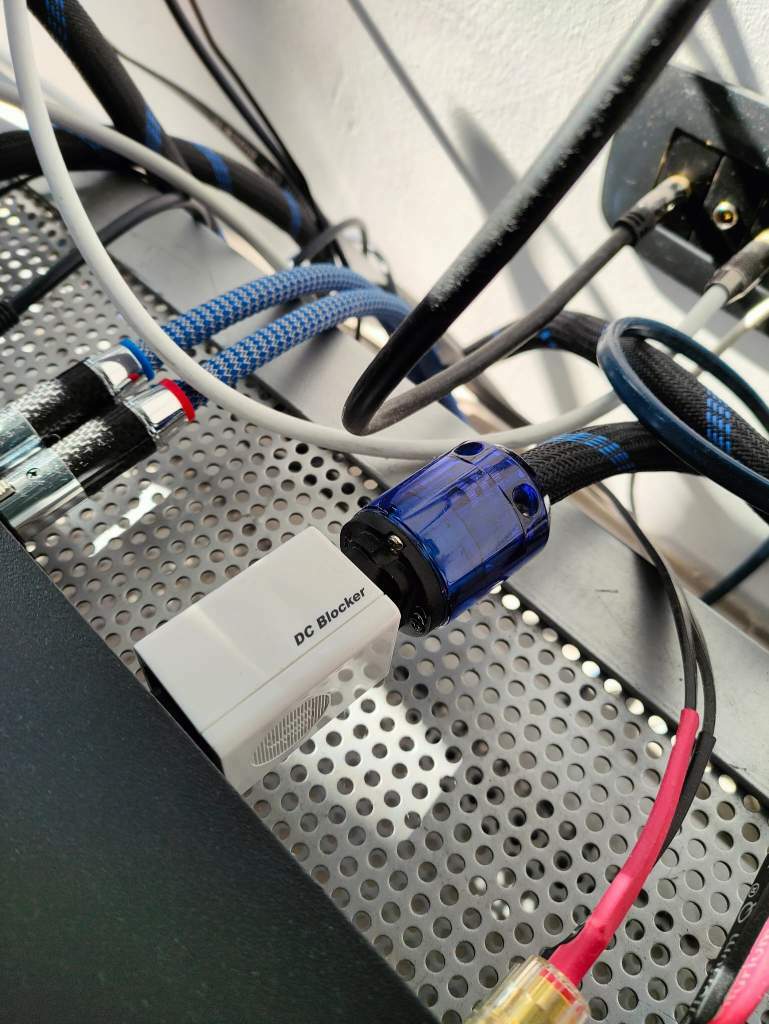

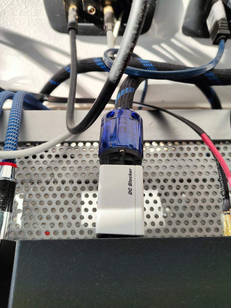

Marenda Fabio Inviato 28 Febbraio 2024 Condividi Inviato 28 Febbraio 2024 @martin logan Ma mettendo il Plus sul finale senti se il suono è cambiato o resta uguale. Link al commento https://melius.club/topic/4980-ronzio-su-amplificatore/page/9/#findComment-1125257 Condividi su altri siti Altre opzioni di condivisione...
martin logan Inviato 28 Febbraio 2024 Condividi Inviato 28 Febbraio 2024 Resta uguale ... così come resta uguale attaccando il finale direttamente alla presa sul muro, piuttosto che prelevando la corrente dallo stabilizzatore. Quello che cambia è il silenzio assoluto, che senza "filtri" ogni tanto è interrotto da un debole ronzio meccanico del trasformatore. Link al commento https://melius.club/topic/4980-ronzio-su-amplificatore/page/9/#findComment-1125321 Condividi su altri siti Altre opzioni di condivisione...
