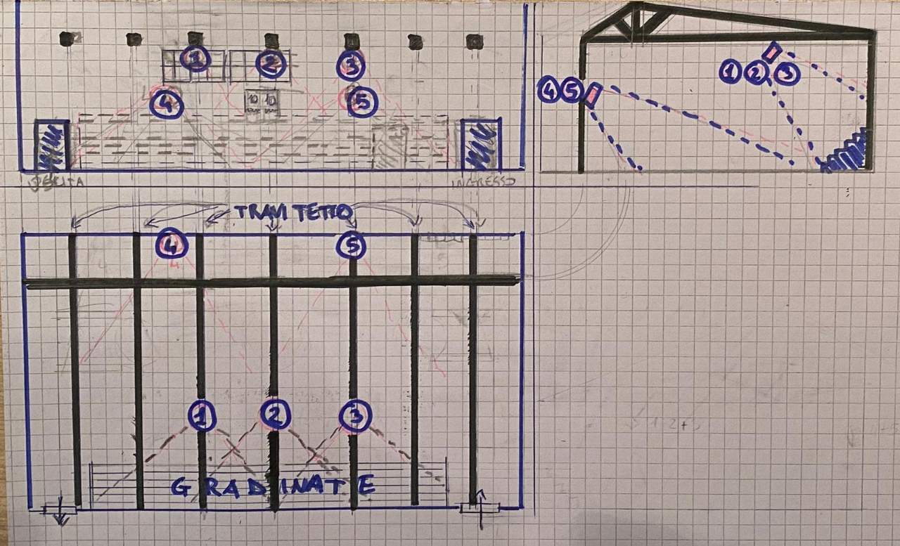

Cmq ho provato a fare un disegno della pianta della palestra: l'idea era quella di mettere tre casse sui travi che passano sopra le gradinate, a "illuminare" quell'area e magari un paio sul muro di fronte alle gradinate, più in basso, a "illuminare" la zona campo. Poi sulla collocazione precisa, sul numero dei diffusori necessari etc, non c'era un'idea precisa...

@Tiggy molto bene i diffusori a soffitto, se non sventagliano direttamente sul campo questo aiuta l'uso dei microfoni nello stesso.  Tuttavia, se la palestra è larga 25 metri, e deve essere diffuso il suono anche sul campo il pubblico riceverà l' interferenza  (grossomodo ogni 40Hz) dovuta al ritardo di arrivo del suono emesso dai diffusori 4,5 il che potrebbe rendere meno intellegibile e naturale il parlato e meno gradevole la musica.
Servirebbe quindi un delay di qualche decina di ms verso i diffusori a soffitto.
Un compromesso accettabile potrebbe consistere nell'attenuare i diffusori a parete, aggiungendo un passa-alto se l'ascolto dalla zona pubblico risultasse troppo smarmellato.
Non è escluso che il suono dei soli 1,2,3 sia sufficiente, tra diretto e riflesso, all'ascolto in zona campo. Dipende da quanto ponete in alto l'asticella del risultato desiderato.  In ottica budget proverei a partire proprio da qui.

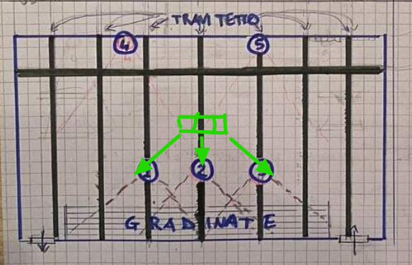

Anche la posizione dei diffusori offre la possibilità di giocare un po' cercando il risultato migliore, ad esempio anche appendendoli a "cluster" centrale orientati L-C-R  verso la tribuna e ritoccando opportunamente livelli e filtrature, o semplicemente L-R  se usate solo 2 diffusori.

@audio2 per farlo simmetrico siamo "legati" ai travi, ma non sono sicuro che nella parete fronte-gradinate sia tutta sgombra in corrispondenza delle travi, doveri verificare. Poi, se come consiglia @Martin  - che ringrazio moltissimo per tutta la pazienza e gli utili consigli - potrebbe già funzionare bene con 3 diffusori puntati sulle gradinate, sarebbe un ulteriore risparmio: diciamo pure che la diffusione sul campo potrebbe restare a livelli assai basilari, servendo o come sottofondo quando i ragazzi si allenano o come compagnia quando giocano i piccolissimi (con applausi finti, esplosioni etc.) o hanno finito di giocare tutti, mentre sulle gradinate sarebbe essenziale capire il parlato e "sentire" musica/audio.
