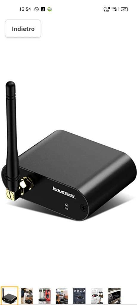

Giovanni1966 Inviato 20 Novembre 2021 Condividi Inviato 20 Novembre 2021 Salve, sono nuovo e totalmente inesperto in fatto di musica liquida , volendo fare un abbonamento con tidal per ascoltare qualche file HD e/o ultra HD, questo giocattolino li legge? Da premettere che lo collego in BT dal cell dove installerei tidal, esperienza diretta? Nel caso volendo trovare qualcosa che legga tutto , ma con il minimo sforzo economico 😁 Link al commento https://melius.club/topic/5243-tanto-per-iniziare/ Condividi su altri siti Altre opzioni di condivisione...
stefano_mbp Inviato 20 Novembre 2021 Condividi Inviato 20 Novembre 2021 @Giovanni1966 per cominciare …. sai che Tidal ha appena rimodulato/riformulato gli abbonamenti? Qui i dettagli, verso il fondo della pagina https://tidal.com Quindi ora si può scegliere tra risoluzione 44.1/16 e MQA/HD Per MQA rimane ovviamente il vincolo di avere un dac in grado di fare l’unfolding di MQA. Ciò detto, la connessione Bluetooth è sempre lossy quindi sarebbe uno spreco fare un abbonamento HD per passare poi da un apparato che trasmette in Bluetooth che “massacra” lo stream. Una soluzione economica che offra una riproduzione lossless potrebbe essere un raspberry pi4 (il modello con 4GB di ram basta) sul quale installi RoPieee XL https://ropieee.org (gratuito), attivi il servizio UPNP/DLNA, lo colleghi al dac e utilizzi su smartphone/tablet le app Bubbleupnp o MConnect. … forse ti serve un dac, i Topping D10 o E30 vanno benissimo e costano poco. Se vuoi la decodifica MQA guarda il modello E50 1 Link al commento https://melius.club/topic/5243-tanto-per-iniziare/#findComment-276904 Condividi su altri siti Altre opzioni di condivisione...
Giovanni1966 Inviato 21 Novembre 2021 Autore Condividi Inviato 21 Novembre 2021 In ogni caso la connessione BT non è consigliata 🤔 Link al commento https://melius.club/topic/5243-tanto-per-iniziare/#findComment-277567 Condividi su altri siti Altre opzioni di condivisione...
stefano_mbp Inviato 21 Novembre 2021 Condividi Inviato 21 Novembre 2021 @Giovanni1966 se ti interessano contenuti HD e/o Ultra HD direi proprio di no, va benissimo invece per contenuti come Spotify (mp3) 1 Link al commento https://melius.club/topic/5243-tanto-per-iniziare/#findComment-277615 Condividi su altri siti Altre opzioni di condivisione...

Giovanni1966 Inviato 22 Novembre 2021 Autore Condividi Inviato 22 Novembre 2021 Si grazie , ma forse non ho scritto che il lettore aquisirebbe i file solo dal cell via BT, non avendo linea fissa a casa , ( non mi serve ☺️). Ecco in questa situazione qualsiasi file ultra super mega HD sarebbe limitato? Ho capito bene? Scusate ma sono nuovo di liquida... Grazie Link al commento https://melius.club/topic/5243-tanto-per-iniziare/#findComment-278861 Condividi su altri siti Altre opzioni di condivisione...

corrado Inviato 25 Novembre 2021 Condividi Inviato 25 Novembre 2021 Il 20/11/2021 at 15:15, stefano_mbp ha scritto: Ciò detto, la connessione Bluetooth è sempre lossy quindi sarebbe uno spreco fare un abbonamento HD per passare poi da un apparato che trasmette in Bluetooth che “massacra” lo stream. La connessione Bluetooth riesce a veicolare file a qualità CD senza avere perdite? Sono completamente digiuno in materia e volevo sapere se conviene passare da Spotify a 320k ad un altro servizio di streaming in qualità CD oppure se la differenza di qualità è castrata dal Bluetooth. Grazie a chi può aiutarmi a togliermi questo dubbio. Link al commento https://melius.club/topic/5243-tanto-per-iniziare/#findComment-281279 Condividi su altri siti Altre opzioni di condivisione...
stefano_mbp Inviato 25 Novembre 2021 Condividi Inviato 25 Novembre 2021 @corrado … Qualcomm ha sviluppato il protocollo aptX Lossless (annuncio di settembre 2021) che garantirà qualità lossless per il formato Red Book (16/44.1) ma fino a quando questo non sarà implementato le trasmissioni Bluetooth saranno lossy, sempre e comunque. 1 Link al commento https://melius.club/topic/5243-tanto-per-iniziare/#findComment-281282 Condividi su altri siti Altre opzioni di condivisione...
