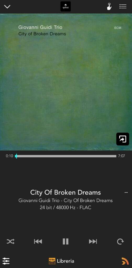

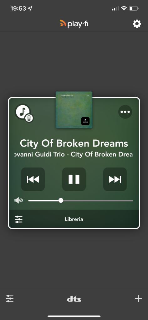

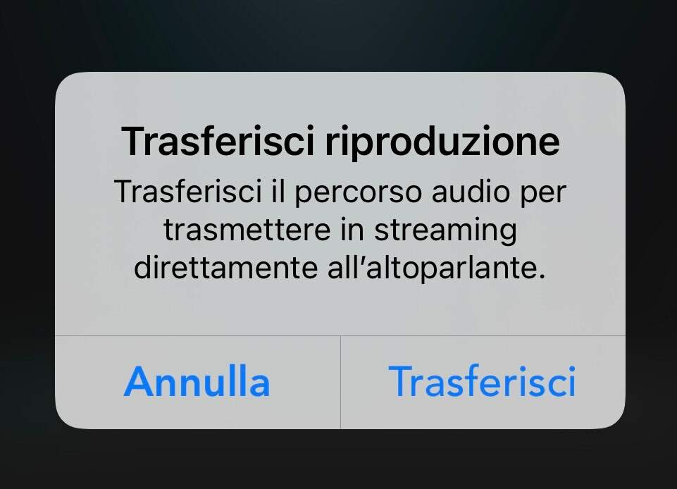

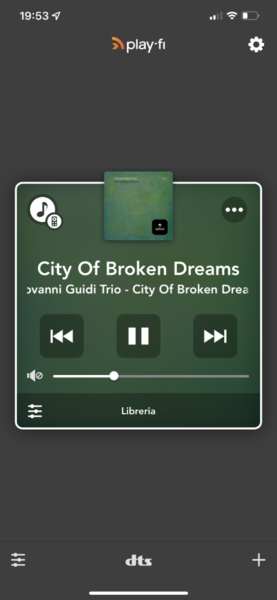

Ale Inviato 29 Novembre 2021 Condividi Inviato 29 Novembre 2021 Domanda da inesperto: comando il mio sistema tramite app Play-Fi su cellulare per ascoltare Qobuz. In riproduzione, appare una freccetta nell’angolo in basso a destra della copertina dell’album, come da prima foto. Cliccandoci, ho il messaggio della seconda foto. Sapete dirmi quale sia la differenza tra le due modalità di ascolto? Grazie. Link al commento https://melius.club/topic/5399-play-fi-qobuz/ Condividi su altri siti Altre opzioni di condivisione...

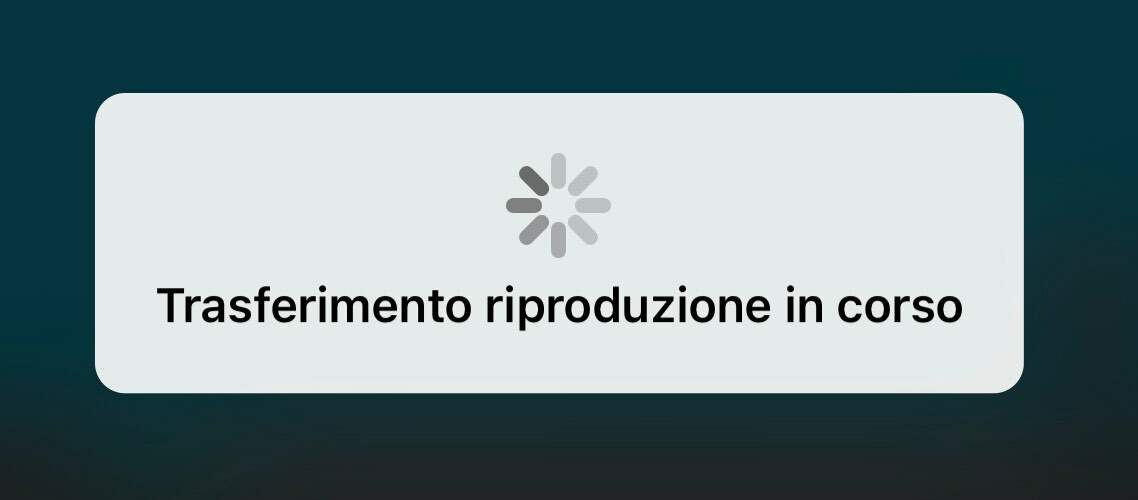

Ale Inviato 29 Novembre 2021 Autore Condividi Inviato 29 Novembre 2021 No, se scelgo “trasferisci” ci pensa qualche secondo e poi riprende la riproduzione (e la freccetta scompare), come se cambiasse qualche modalità di trasmissione… Link al commento https://melius.club/topic/5399-play-fi-qobuz/#findComment-285304 Condividi su altri siti Altre opzioni di condivisione...

Ale Inviato 29 Novembre 2021 Autore Condividi Inviato 29 Novembre 2021 Uhm, non credo si tratti di quello, anche perchè altrimenti quel messaggio sarebbe del tutto fuorviante. Lì si parla di "trasmettere in streaming direttamente all'altoparlante" (che in questo caso è l'ampli). Quindi mi chiedo, se non trasmetto in streaming direttamente all'altoparlante è il cellulare che fa da dac...?? Link al commento https://melius.club/topic/5399-play-fi-qobuz/#findComment-285412 Condividi su altri siti Altre opzioni di condivisione...
Ale Inviato 29 Novembre 2021 Autore Condividi Inviato 29 Novembre 2021 Tra l’altro, nella prima modalità mi fa vedere la risoluzione del file, come da prima foto sotto. Quando cambio modalità (seconda foto) cambia anche l’interfaccia grafica (ultima foto), e non mostra più la risoluzione… Link al commento https://melius.club/topic/5399-play-fi-qobuz/#findComment-285430 Condividi su altri siti Altre opzioni di condivisione...

Oste onesto Inviato 29 Novembre 2021 Condividi Inviato 29 Novembre 2021 @Ale sembrerebbe la funzione per trasmettere il flusso ad uno streamer o a degli smart speaker, una sorta di casting come Spotify connect. Link al commento https://melius.club/topic/5399-play-fi-qobuz/#findComment-285516 Condividi su altri siti Altre opzioni di condivisione...

Ale Inviato 30 Novembre 2021 Autore Condividi Inviato 30 Novembre 2021 @il Marietto 🙂 Nel frattempo mi ha risposto il supporto tecnico di play-fi… Se capisco bene, nella modalità “normale” lo streaming passa dal telefono ed arriva all’ampli via wifi, mentre nella modalità “transfer” il telefono è bypassato. Nel secondo caso però non è attiva la funzione “ascolto critico”, ovvero l’alta risoluzione. Lo diverrà con la prossima versione dell’app. Link al commento https://melius.club/topic/5399-play-fi-qobuz/#findComment-285745 Condividi su altri siti Altre opzioni di condivisione...
