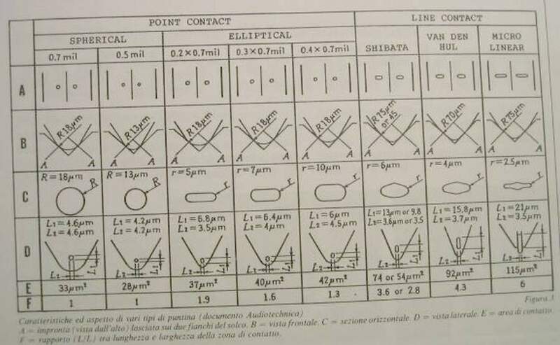

antonio 64 Inviato 2 Dicembre 2021 Condividi Inviato 2 Dicembre 2021 Per me l’allineamento della testina e importante tanto quanto e sofisticato il profilo del diamante, un profilo conico o sferico tollera un errore nell’allineamento della testina più che un profilo sofisticato tipo ML o MR che hanno una superficie di contatto con i solchi più elevata, lèggono più in profondità e quindi estraggono più informazioni dai solchi quindi un allineamento accurato significa una lettura migliore con meno distorsione. Link al commento https://melius.club/topic/5420-chiarimento-overhang-del-giradischi-cos%C3%A8/page/2/#findComment-287753 Condividi su altri siti Altre opzioni di condivisione...

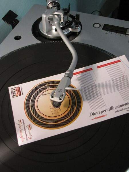

Scolaro87 Inviato 5 Dicembre 2021 Autore Condividi Inviato 5 Dicembre 2021 @antonio 64 Ma allora l'ho già fatto con la dima di TNT, ed è perfettamente allineata. 🏄 Infatti non riesco a misurare l'overhang, mi risulta tipo 14mm... metterò una foto stasera. Ti ringrazio per la spiegazione. Link al commento https://melius.club/topic/5420-chiarimento-overhang-del-giradischi-cos%C3%A8/page/2/#findComment-290649 Condividi su altri siti Altre opzioni di condivisione...

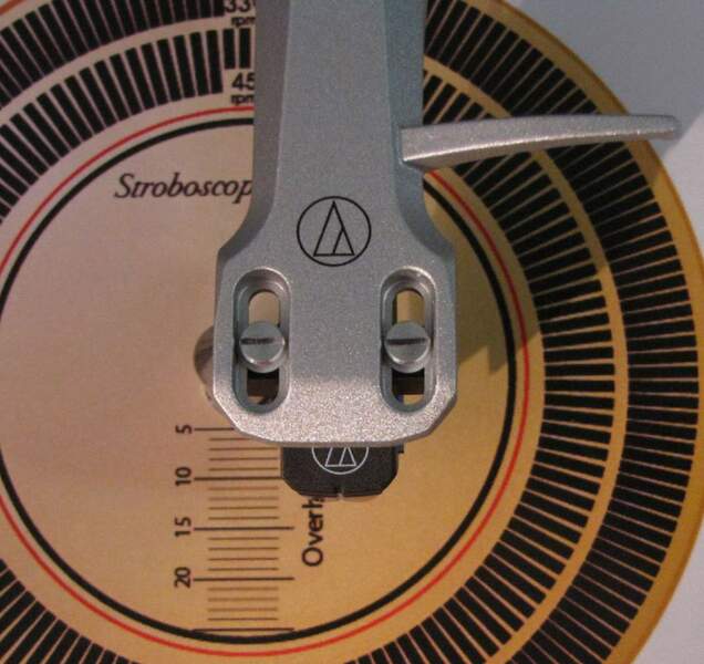

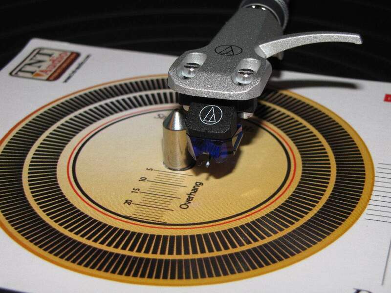

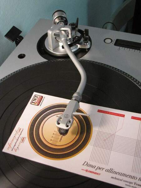

Scolaro87 Inviato 5 Dicembre 2021 Autore Condividi Inviato 5 Dicembre 2021 @cesare Non so quale potrebbe essere quella più adeguata per il mio Audio-Technica AT-140XP... il manuale mi dice che l'overhang dev'essere di 16 mm, ma non so come fare a misurarlo al meglio. Visto che il gira. in questione è una scopiazzata del magnifico (per me) Technics 1200, forse dovrei usare quella che si usa appunto per il 1200. Ho fatto qualche prova con la dima TNT come dicevo; questa è la posizione massima raggiungibile, se abbasso il braccio la testina prende contro al perno e si sposta verso l'esterno... e vista così io vedo un 11 mm abbondante. Quindi no. Devo ruotarla così: o così? ...e in ogni caso io un 16 mm non lo vedo... AIUTO!! Link al commento https://melius.club/topic/5420-chiarimento-overhang-del-giradischi-cos%C3%A8/page/2/#findComment-290872 Condividi su altri siti Altre opzioni di condivisione...
