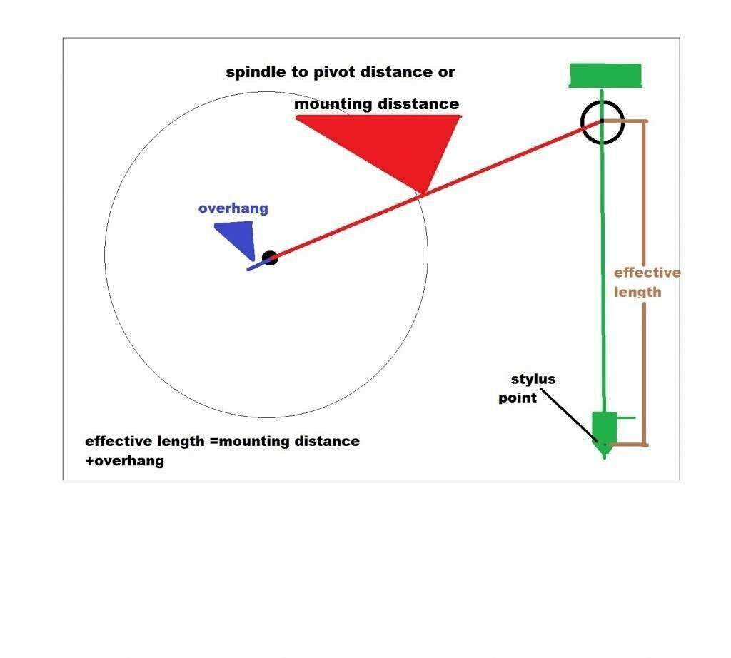

andrea.n Inviato 6 Dicembre 2021 Condividi Inviato 6 Dicembre 2021 18 ore fa, BEST-GROOVE ha scritto: Non deve avere una posizione fissa la dima. secondo me si e deve essere come la prima foto ,diciamo che deve essere a sx del perno ....come la seconda foto Link al commento https://melius.club/topic/5420-chiarimento-overhang-del-giradischi-cos%C3%A8/page/3/#findComment-291634 Condividi su altri siti Altre opzioni di condivisione...
Moderatori BEST-GROOVE Inviato 6 Dicembre 2021 Moderatori Condividi Inviato 6 Dicembre 2021 25 minuti fa, andrea.n ha scritto: diciamo che deve essere a sx del perno ....come la seconda foto va comunque ruotata per arrivando il più possibile sotto lo stilo....insomma non va tolta dal perno e messa dove conviene. Link al commento https://melius.club/topic/5420-chiarimento-overhang-del-giradischi-cos%C3%A8/page/3/#findComment-291663 Condividi su altri siti Altre opzioni di condivisione...
andrea.n Inviato 6 Dicembre 2021 Condividi Inviato 6 Dicembre 2021 @BEST-GROOVE no la dima non va ruotata ,quando si deve misurare l'overhang la scala graduata, tipo qualla di TNT va ,diciamo ,perpendicolare alla base orizzontale del giradischi se il telaio ovviamente e' rettangolare..😬 Link al commento https://melius.club/topic/5420-chiarimento-overhang-del-giradischi-cos%C3%A8/page/3/#findComment-291686 Condividi su altri siti Altre opzioni di condivisione...

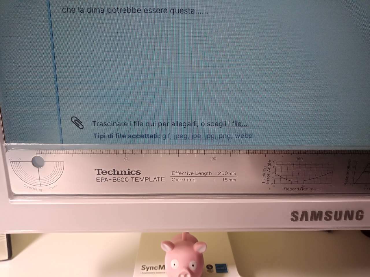

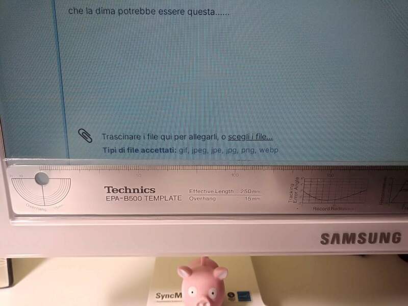

scroodge Inviato 6 Dicembre 2021 Condividi Inviato 6 Dicembre 2021 Per tutti i possessori di giradischi Technics con braccio la cui dimatura si ottiene con l'aggeggino di plastica bianca: E' perfetta. Verificato con varie dime universali compresa quella del Dr. Feickert. Per i bracci della serie EPA c'era una dima, che forse ho ancora da qualche parte e che, a memoria, utilizzava come riferimento l'effettivo scostamento dal perno, potendo questi bracci andare oltre lo stesso. Però è passato del tempo e potrei ricordare male, tu che dici @BEST-GROOVE? Link al commento https://melius.club/topic/5420-chiarimento-overhang-del-giradischi-cos%C3%A8/page/3/#findComment-291932 Condividi su altri siti Altre opzioni di condivisione...
Moderatori BEST-GROOVE Inviato 6 Dicembre 2021 Moderatori Condividi Inviato 6 Dicembre 2021 10 minuti fa, scroodge ha scritto: Però è passato del tempo e potrei ricordare male, tu che dici che la dima potrebbe essere questa...... Link al commento https://melius.club/topic/5420-chiarimento-overhang-del-giradischi-cos%C3%A8/page/3/#findComment-291942 Condividi su altri siti Altre opzioni di condivisione...
scroodge Inviato 6 Dicembre 2021 Condividi Inviato 6 Dicembre 2021 Eccola là! Quella!! Link al commento https://melius.club/topic/5420-chiarimento-overhang-del-giradischi-cos%C3%A8/page/3/#findComment-291994 Condividi su altri siti Altre opzioni di condivisione...

Moderatori BEST-GROOVE Inviato 6 Dicembre 2021 Moderatori Condividi Inviato 6 Dicembre 2021 41 minuti fa, scroodge ha scritto: Eccola là! Quella!! Link al commento https://melius.club/topic/5420-chiarimento-overhang-del-giradischi-cos%C3%A8/page/3/#findComment-292042 Condividi su altri siti Altre opzioni di condivisione...

Scolaro87 Inviato 7 Dicembre 2021 Autore Condividi Inviato 7 Dicembre 2021 @andrea.n Allora alla faccia dei 16mm imposti dal produttore... così ne ho 11 abbondanti... ed è tutto "di fabbrica". Se invece la ruoto un po' verso il basso, ho i 16 mm una volta abbassato lo stilo... però mi sembra insensato così!! ...come si dice dalle mie parti: "che casìn..." 🥵 Link al commento https://melius.club/topic/5420-chiarimento-overhang-del-giradischi-cos%C3%A8/page/3/#findComment-292945 Condividi su altri siti Altre opzioni di condivisione...
