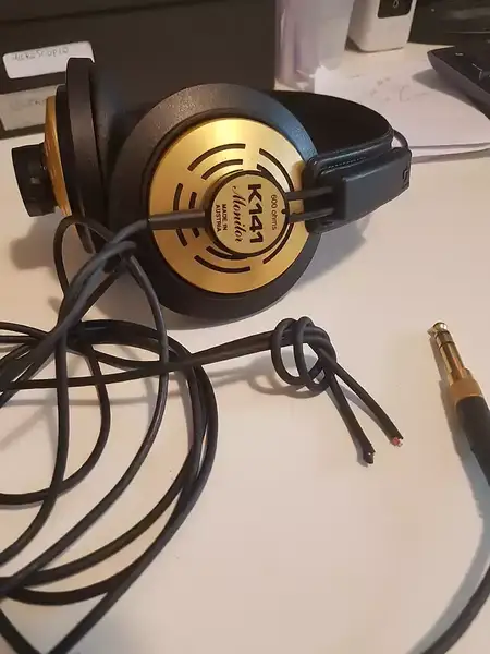

Cavo cuffia strappato, come giuntare?
@appecundria Credo che col doppio jack verrebbe un lavoro più pulito, in più se lo ha strappato perché corto, potrebbe fargli una prolunga. Prima di fare il lavoro, io metterei uno spinotto maschio allo spezzone della cuffia per controllare che lato cuffia le saldature abbiano retto.
Saluti.
https://melius.club/topic/5444-cavo-cuffia-strappato-come-giuntare/#findComment-287970
@appecundria personalmente se potesse eliminare uno dei due spezzoni penserei di (a) intestare un nuovo jack (se tiene lo spezzone collegato ai driver) o (b) ricollegare ai driver la parte col terminale jack.
Diversamente ricablerei. Lavoro più pulito.
Concordo tuttavia con @musicante di fare una verifica preventiva anche "volante" con un jack aperto.
https://melius.club/topic/5444-cavo-cuffia-strappato-come-giuntare/#findComment-289269
Il 2/12/2021 at 17:22, appecundria ha scritto:
Opera del suo cucciolone di alano arlecchino
Chiedigli quante volte ha ciancicato il tuo amico con tutta la AKG indossata ... non lo fanno con cattiveria, dopo un po' ti sputano fuori ricoperto di bava ma sempre intero.
